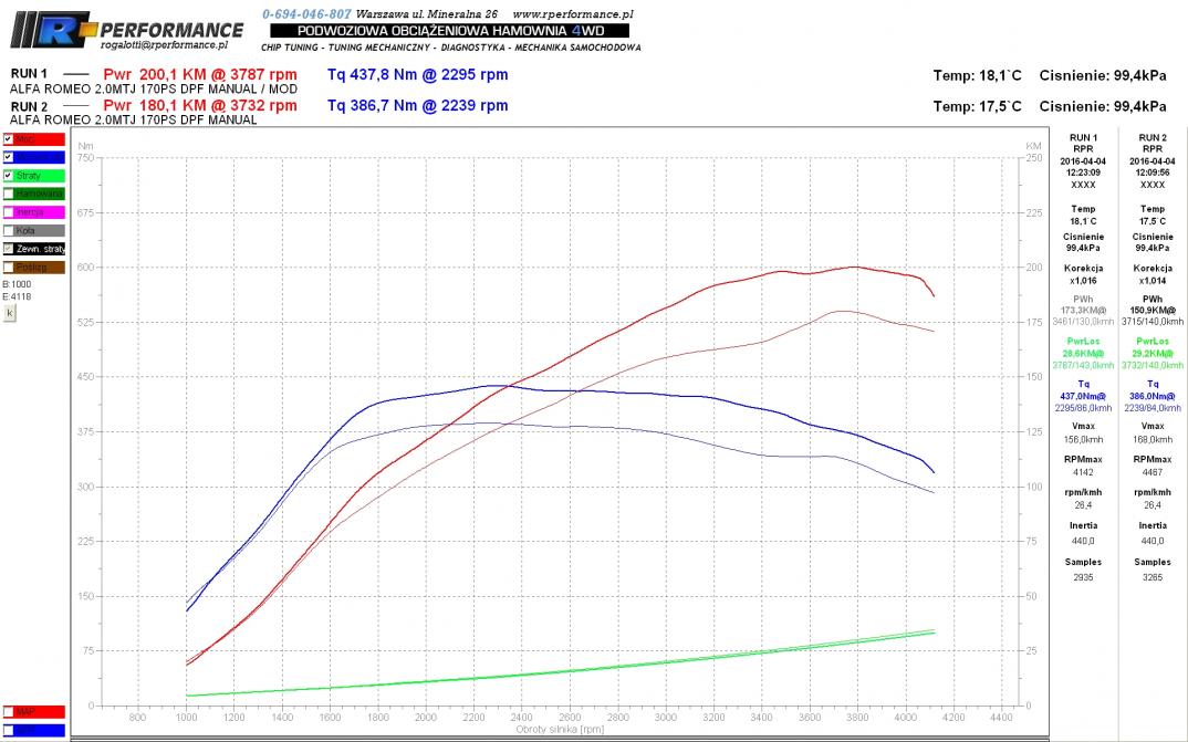

Czyli Bocian jednak obwinia chipa o swoją awarię?
Załącznik 218354
Tutaj wersja 170km, 180 w serii, delikatny mod na 200. Moment wychodzi ładnie.
