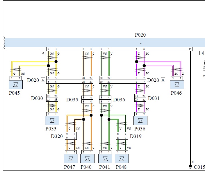

oktopi ma tak duże tweetery że ich byś nie zmieścił nigdzie - ma je w rogach dolnych przy szybie - zobaczysz w piątek w Kielcach bo też jedzie.
Napiszę o standardowym zestawie głośników gdzie tweetery zarówno przednie jak i tylne są podłączone równolegle z tych samych wyjść radia.
Jeśli nie chemy przeskoczyć o wiele poziomów jakości dźwięku i wydać wielu tysięcy, to ja bym zaczął od wymiany wooferów na takie o tej samej impedancji. woofery z dużą skutecznością. Do tego wygłuszenia wlepić w drzwi. Zobaczyłbym jak to działa, czy nie ma jakiegoś problemu z pracą ori tweetera, a jeśli by tu coś nie pasowało najwyżej i z nim kombinował, np gdyby trzeba było stłumić trochę tweeter, albo wymienił na inny- kupił dedykowany tweeter do tego zestawu najczęściej z kondziorem jako odcięcie niskich (jeśli piszemy o głośnikach przyzwoitych ale nie jakiś mega typu zestaw na przód za 300-400zł). Montaż zwrotnic to już dodatkowy problem (miejsce w drzwiach?). W zestawie standard tweetery przednie są oddzielone gdzieś we wiązce poza radiem (poprostu podłączone równolegle).
FYI, może się przyda innym w zestawach obu ze wzmakiem tweetery przednie wychodzą osobno ze wzmaka a w tylnych drzwiach są oddzielane już wewnątrz drzwi pewnie na kondensatorze.
