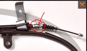

b) nie kupujcie linek zamienników... ile ja się z g***em namęczyłem żeby dobrze zamocować!!!!!!!!!!!! Problem tkwi przy końcówce od strony tylnego koła. Tam gdzie jest metalowa tulejka... musi być jak najdłuższa i nie zaokrąglona... inaczej wypada z mocowania.... a jak wypadnie to uszkadza się gumka-harmonijka i cała wymiana linek o kant dupy potłuc :D Musiałem jakoś usztywnić i rozwiązaniem okazała się metalowa opaska,

Po lewej ***owy zamiennik z krótką tulejką, a po prawej oryginał tak jak powinien być. Uważajcie na tani szit.
