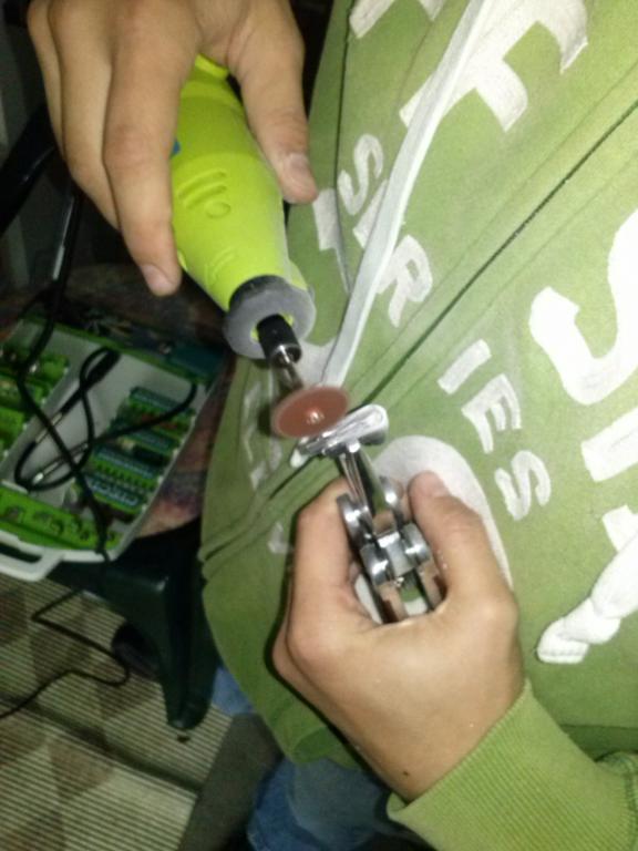

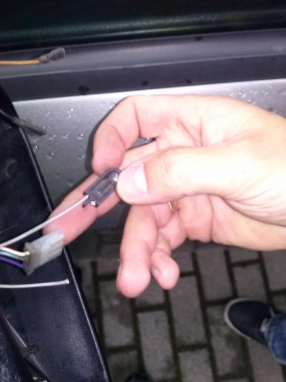

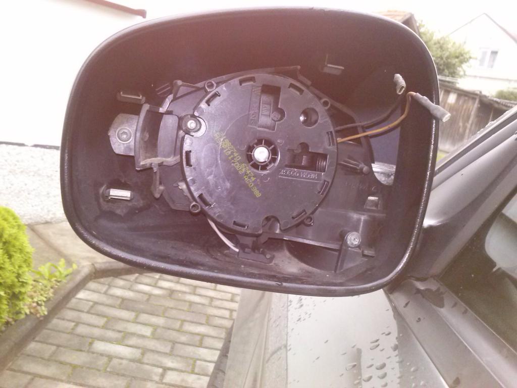

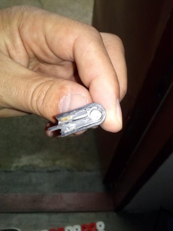

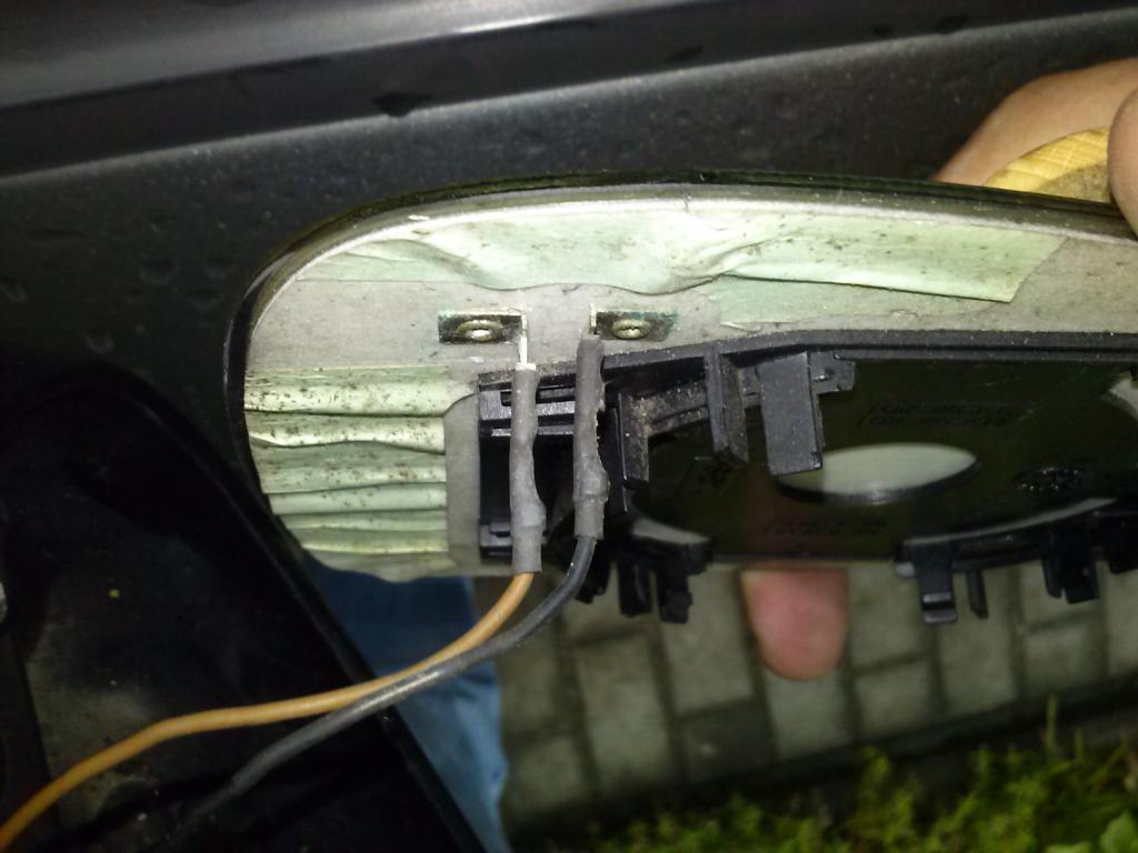

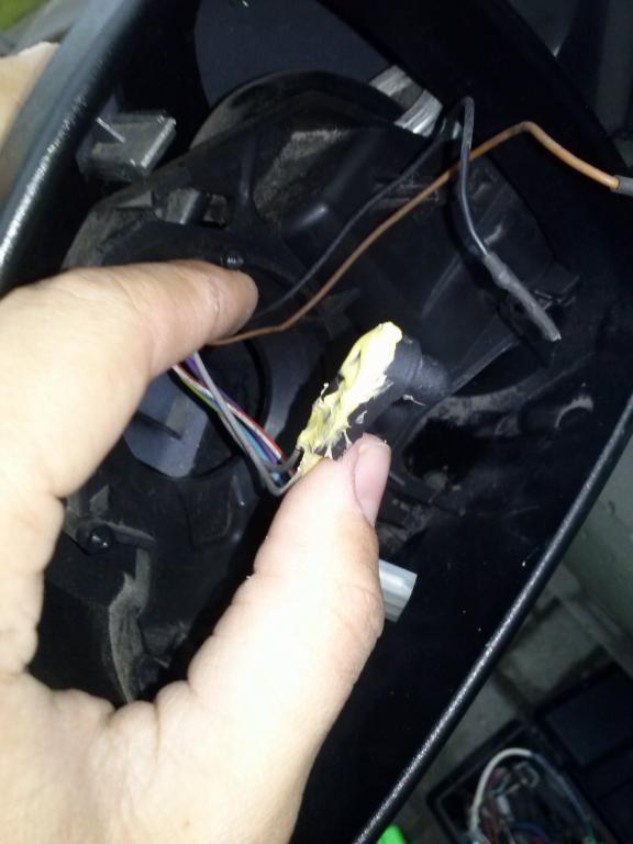

Zmieniałem jakiś czas temu wg tego manuala
ktoś pisał o pękających lusterkach; zacząłem odciągać od góry kilka podejść i ni jak to nie szło, dopiero lusterko puściło bez zbytniego wysiłku odciągając od dołu.
dołączę kilka zdjęćZałącznik 117572Załącznik 117573Załącznik 117574Załącznik 117575Załącznik 117576Załącznik 117577Załącznik 117578
W którym lusterku znajduje się czujnik?

Czujnik w lusterku po stronie kierowcy.
