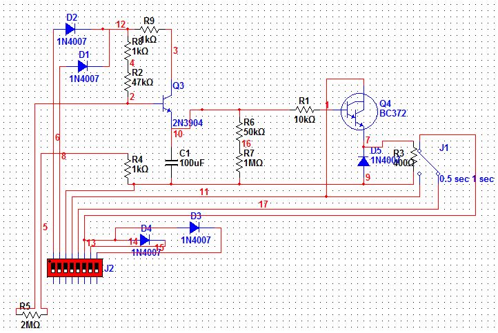

polecam poniższy schemat, bo ten w manualu to taka wersja beta była:
Załącznik 115053
2Mohm, to fotorezystor
Tylko muszisz sobie ogarnąć schematy 159, żeby podłączyć układ..
powodzenia
R2 i R7 to potencjometry
