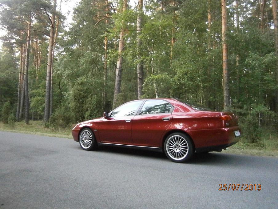

Złożyłem w koncu wszystko i jest pięknie. Samochod ładnie z tylu stoi nie zawysoko nie za nisko, troche wyzej niz na starych sprezynach 99 ale najważniejsze to pod obciążeniem tylek juz tak nie siada i dobrze się prowadzi, przedtem byla masakra.. jedynie 18tki teraz troche czuc:/

wydaje mi sie ze lezy jak fabryka dala...
Załącznik 103125
no trochę wysoko ta pupa w porównaniu do przodu.... ale wiem, są tacy (o dziwo) co tak wolą :P
Ale ogólnie ładnie to wygląda...
troche wyzej tyl stoi ale fotka tez tak od tylu zrobiona i jeszcze bardziej ta roznice widac.. moze przy przednich mcpersonach tez powinienem sie pochylic bo wahacze sa nowe ale najwazniejsze ze efektu kozy nie ma :)
Jak dla mnie ideał - właśnie do tego dążę!
