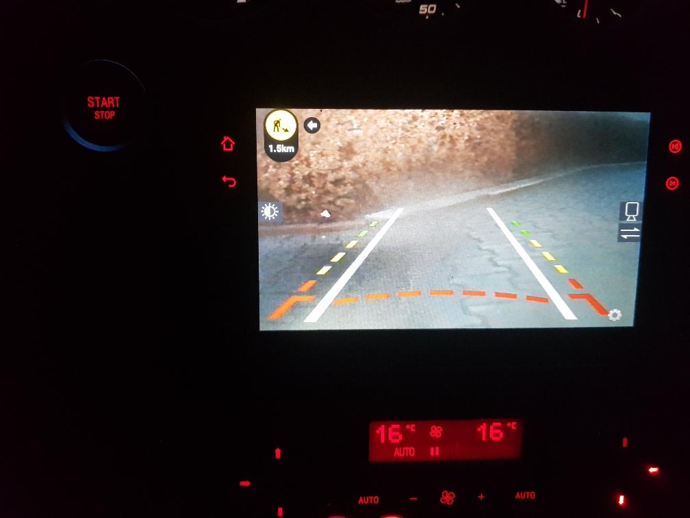

Zastanawiam się czy ten lewy górny róg to kwestia brudnej kamerki (próbowałem przetrzeć) czy coś się może łapać w kadr...
Jak u Was wygląda obraz i montaż? Łapią się jakieś elementy auta w obrazie?

Ja mam zamontowaną kamerkę w identycznym miejscu i mnie nic nie łapie, co prawda jest nieco inna ale też podobny kąt w dół. Podejrzewam jakiś defekt tej co masz, można ja wyjąć oddalić od auta i wtedy sprawdzić co pokazuje a jak to samo to najlepiej wymienić jeśli przeszkadza i masz taką możliwość.
Przetarłem, podłączyłem już na gotowo i problem z ciemnym narożnikiem znikł :)
Nadal widać chyba dolny narożnik tablicy ale to mi już ni przeszkadza.

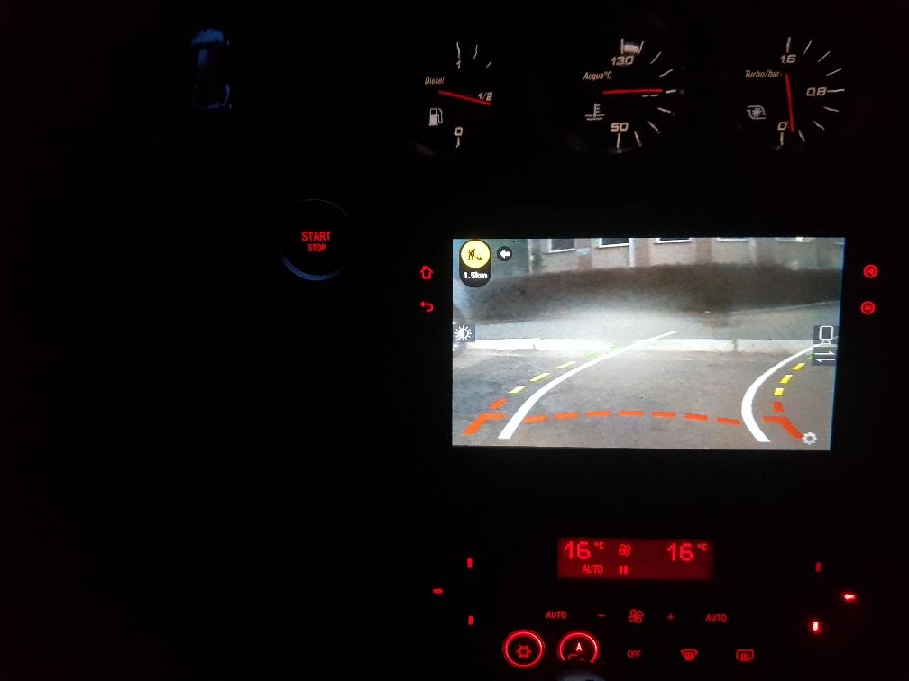

Widok w środku dnia.
Załącznik 270140
Cofanie do płoty z roślinnością.
Załącznik 270138 Załącznik 270139
Po lewo włączone światła (podświetlenie tablicy LED), po prawo zgaszone.
Załącznik 270134 Załącznik 270135
Załącznik 270136 Załącznik 270137
Teraz kupiłbym taką bez linii pomocniczych bo da się w radiu włączyć i skalibrować.
