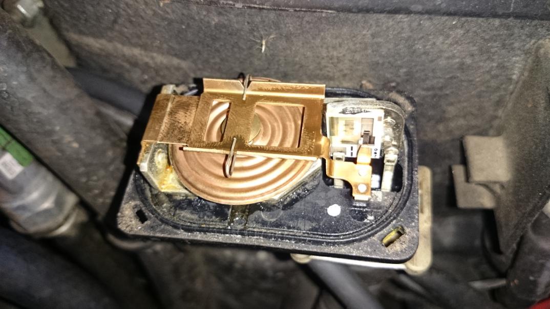

widzicie żeby coś tu było nie tak?http://www.forum.alfaholicy.org/atta...d=140423&stc=1
Tu masz temat o tym
http://www.alfaclub.pl/forum/viewtop...278&highlight=
był też na AH ale nie mogę go znaleźć teraz. Chodzi o tą odklejającą się podstawkę.
a masz może jakieś zdjęcia bo te na tym forum już są nieaktywne, na innym też sprawdzałem i było to samo. Do autora tamtego manuala też pisałem ale zero odpowiedzi
Nie mam.
i co kolego doszedłeś ?
a marchewka Ci się świeci? Te styki o których mowa, to te trzy po prawej stronie na tym białym - jak są ok, nic nie lata to jest w porządku i szukaj dalej
marchewa świeci ale pokazuje błąd sondy. zobacze jeszcze te o których mówisz
sprawdziłem i całe to "urządzenie" odczepiło się od plastiku jak tylko dotknąłem, widać na tym plastiku klej zaschnięty. Mam to przykleić z powrotem do tego plastiku? A te trzy bolce które wychodzą z tego plastiku od doły są sztywne
