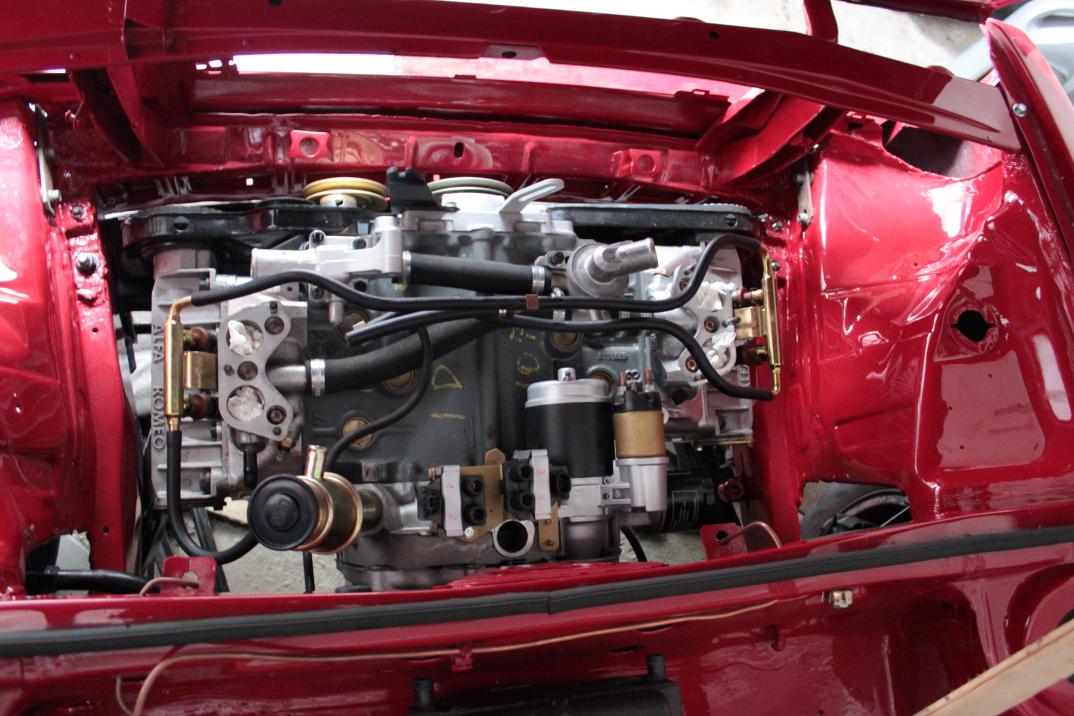

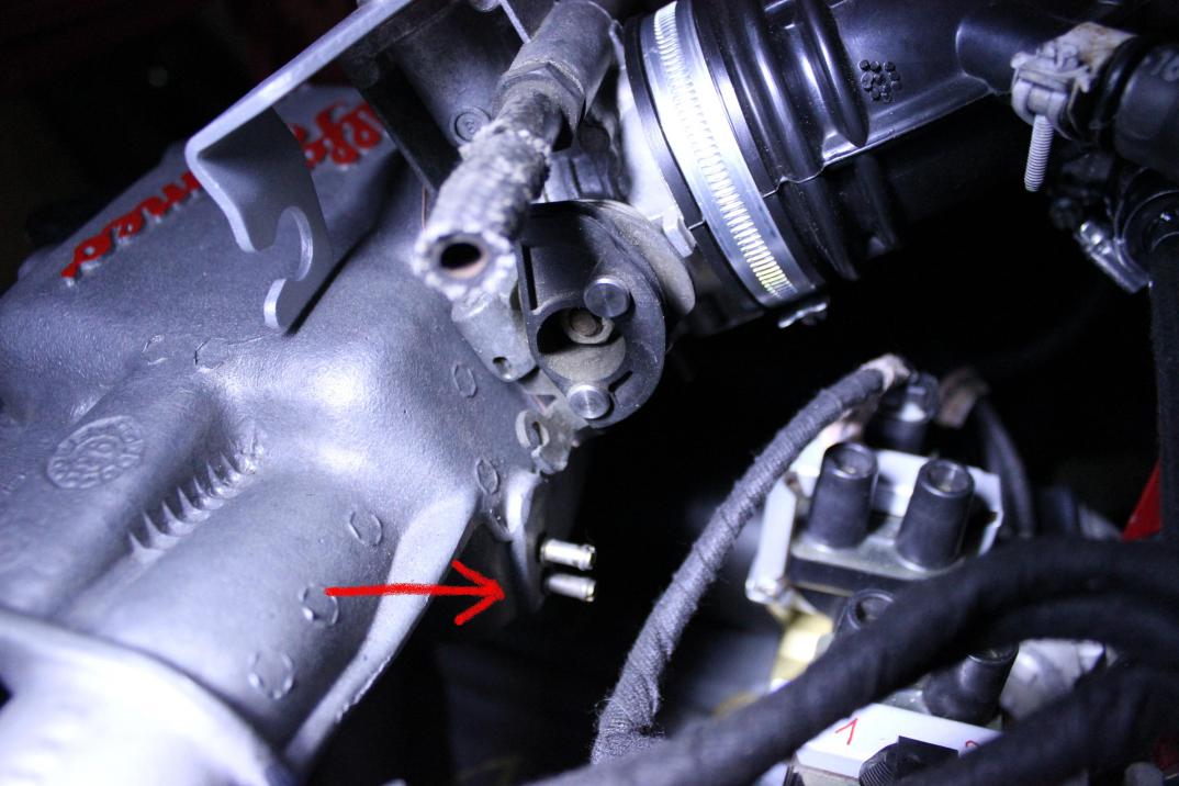

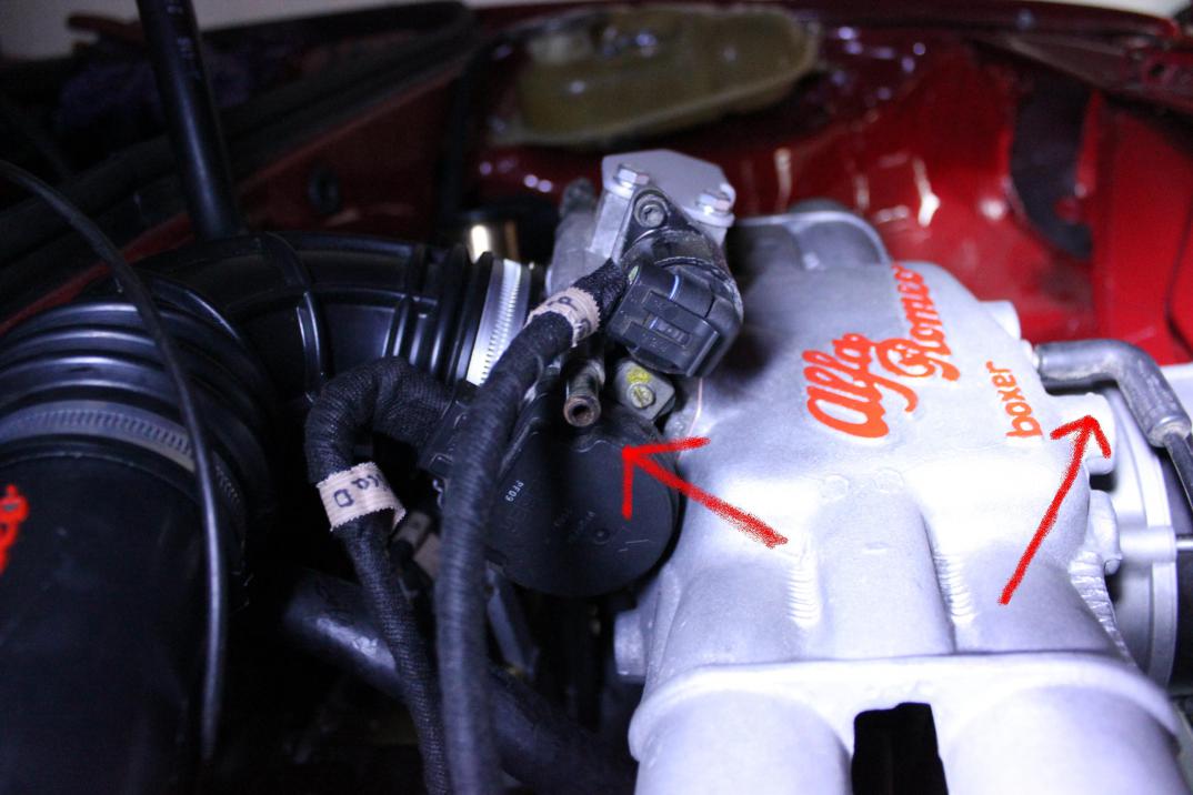

Kiedy to myślałem że więcej niespodzianek nie napotkam na drodze, że wszystko co możliwe już mi się przytrafiło, to jednak dzisiaj się okazało iż jednak się myliłem i następny problem się pojawił i to nie mały :(

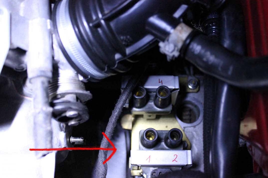

Koło zamachowe które mam wsadzone było od silnika 1,5 i totalnie nie pasuje do tego, czujnik nie ma skąd łapać zapłonu bo brakuje dodatkowej zębatki, której tamten stary silnik nie posiadał gdyż były gaźniki i zupełnie inne rozwiązanie, teraz pozostaje mi w jakiś sposób oddzielić skrzynie od silnika i przełożyć koła, modlę się tylko by skrzyni nie trzeba było zamieniać, bo to już będzie totalna klapa :( a tak pięknie szło składanie.
Załącznik 82934 Załącznik 82935 Załącznik 82936 Załącznik 82933
