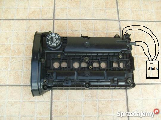

Czyli dwa wyloty z pokrywy zaworów do jakiegoś zbiorniczka w razie wycieku oleju? a wężyk za przepływką połączyć z zaworkiem zwrotnym?

Pytanie: dlaczego jest olej w dolocie (przepustnicy)?
Od razu pomyśl nad panewkami,ostatnio robiliśmy właśnie 1.6 i nawet pamiętam ceny więc jak pierścienie byś chciał to pisz.Ale na początek posprawdzaj.Wypuść te odme jak ci pisalismy to będziesz widział ile tego oleju się wydobywa np do jakiejs butelki,a dzieje się tak przez spore nieszczelności na pierścieniach a to już po rozbiórce się dowiesz czy nie zapiekło itp

Czyli odłączyć przewody z pokrywy tak jak na foto i do słoiczka a wężyki z zaworka zwrotnego i za płepływką połączyć?
Załącznik 91017
