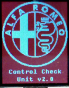

1. Kluczyk w pozycji MAR (stacyjka "włączona"), pojawia się ekran powitalny:
http://www.forum.alfaholicy.org/atta...d=132697&stc=1
Po czym szybko zestaw klasycznych kontrolek dla

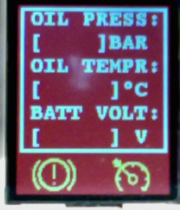

2. Uruchamiamy zapłon - AVV, gdy silnik zostaje poprawnie uruchomiony i nie ma żadnych zgłoszonych zdarzeń do klasycznego zestawu kontrolek pojawia się ekran właściwy:
http://www.forum.alfaholicy.org/atta...d=132698&stc=1
Tu wyświetlane będą trzy parametry z pomiarów:
2a. Ciśnienia oleju
2b. Temperatury oleju
2c. Napięcia na zaciskach akumulatora (ładowanie)
dodatkowo, gdy załączony będzie zapłon i w wersji FL włączamy tempomat na dole pojawi się stosowna ikonka. To są tzw. dodatkowe "miękkie" zdarzenia, tj. nie krytyczne. Symbol hamulca ręcznego umieszczony jest tam obrazowo. Niestety, wyświetlacz jest tak mały, że upakowanie czegoś więcej niż 2 spowoduje, że ikonki będą nieczytelne.
3. Zdarzenia krytyczne - są to wszystkie zdarzenia, które mają wpływ na bezpieczeństwo jazdy czy pracę samej jednostki napędowej jak i jej układów pomocniczych (np. alternator). Gdy podczas jazdy zdarzy się, że zniknie nam ładowanie, spadnie poniżej normy ciśnienie oleju czy nastąpi rozłączenie air-bag (FL) to ekran główny zniknie, a pojawi się klasyczny zestaw kontrolek odpowiedni dla pre-FL i FL z "włączoną" czy "świecącą" kontrolką symbolizująca dane zdarzenie. Ekran nie zniknie czy to po wyłączeniu zapłonu jak i po przekręceniu kluczyka w pozycję STOP (jak też zdjęcie klemy). Usterka musi zostać usunięta aby ekran główny, tj. z pomiarami powrócił.
W późniejszych edycjach mogę zrobić tak, że jak np. zniknie nam ładowanie to pojawi się piktogram akumulatora jak i odczyt bieżący, to samo ciśnienie oleju, jeśli spadnie poniżej progu to zaświeci się piktogram olejarki jak i będzie dostępny na ekranie odczyt z pomiaru.

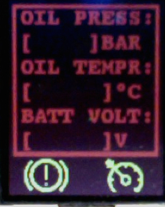

Co do szaty graficznej, tu mogę nieco manipulować, więc mogę kolorystkę zbliżyć bardziej ku Infocenter czy też kolorystyce wyświetlaczy pokładowych z AR 147 czy 159. To jest już kosmetyka.
Wersje "czerwone":
http://www.forum.alfaholicy.org/atta...d=132731&stc=1
http://www.forum.alfaholicy.org/atta...d=132732&stc=1
