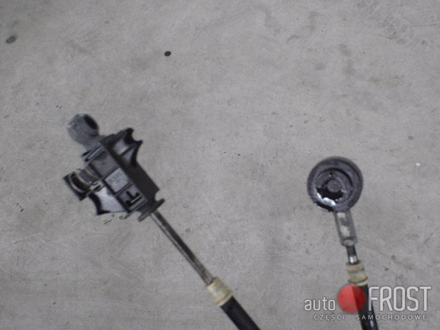

1 załącznik(i)
A może coś takiego, stosował ktoś ?
http://www.ebay.co.uk/itm/2221678265...%3AMEBIDX%3AIT

maneck, jeśli ta linka wygląda jak na zdjęciu to będzie pasować. Musiałbyś zadzwonić do sprzedającego i się upewnić że to jest to co na zdjęciu. Ja swoją linkę akurat znalazłem na allegro.
