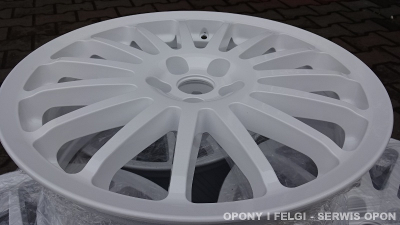

Do jakiego modelu pasują te alufelgi? 7x17, ET 43.5. Nie mogę na google znaleźć żadnej informacji :/
Załącznik 218865Załącznik 218866
Tak 5x98 są. Więcej zdjęć poniżej.
Załącznik 218894Załącznik 218895Załącznik 218896
To w takim razie pasują do 147, 156, GT, GTV
a jaka jest wartość ET fabrycznie montowanych felg? Pytam, żeby się nie okazało, że wystają poza obrys auta.
Od 35 do 43, jakoś tak. Jak coś to mnie poprawcie :P Ja pytam się o takie felgi bo nigdzie nie mogę znaleść info na temat tego. Większość 7Jx17 jest od et 40.5 w dół. A tutaj 43.5 :P

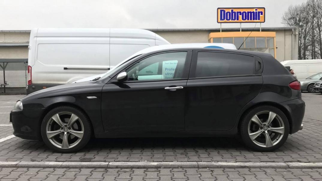

Możesz, nie musisz. Eibach -30mm jest dobry na seryjnych amortyzatorach jeśli są w dobrym stanie. Tak wygląda benzyna świeżo po obniżeniu:
Załącznik 223877
No dużo lepieij.....A jak z komfortem??? I jaka cena ??? Podasz link?
Komfort prawie bez zmian, dziury czy krawężniki podjazdowe czuć bardziej. Za to auto o wiele lepiej się prowadzi, sztywniej. Co do ceny to około 600zł. Pisz do https://www.motoryzacyjnapasja.pl/ o eibach pro kit :) polecam
