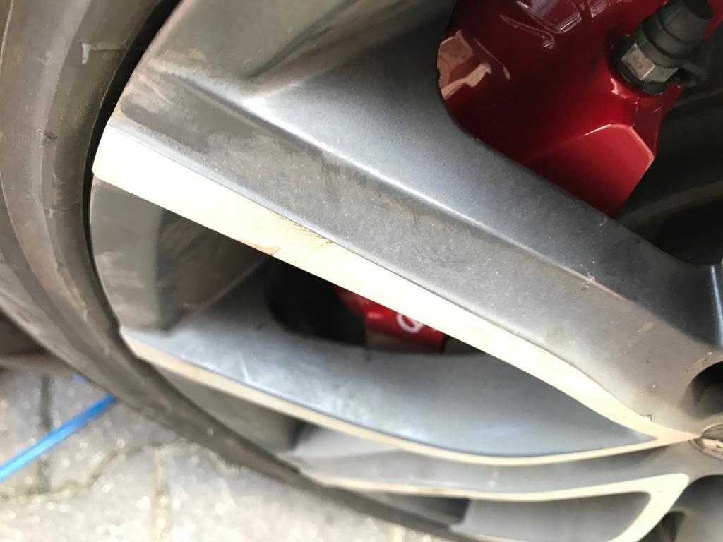

Tyle czasu próbowałem pomienić dwie 8” na 9” aż w końcu dokupiłem 2 10”...http://www.forum.alfaholicy.org/imag...018/04/294.jpg
