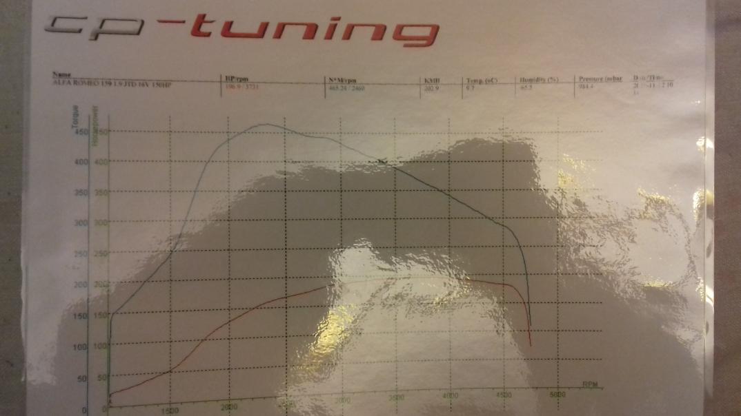

Co doradzicie? Zostawić czy skorygowac? AR 159 1.9 JTDM 16 V 136 KM(wersja belgijska). Po programie wyszło 197KM i 465 Nm.
Załącznik 263508Załącznik 263509
DPFa nie mam odkad auto przyjechało do Polski i jest w moim posiadaniu czyli od października 2011. Wtedy też klapy zostały wyrzucone. Tydzień temu wywaliłem EGR bo się przycinal i auto miało czasem czkawke i zrobiłem program przez chłopaków w temacie od lat - Marcin(weloo)&Ramzes. Dziś pojechałem na hamownie. Ja jeżdżę jak dziadek i sam nie wiem po co mi ten program������. Nawet bardzo nie czuje różnicy. No odejście ma nawet������
Hej.
Ładny wynik i jak się nic nie dzieje to ja bym tak zostawił.

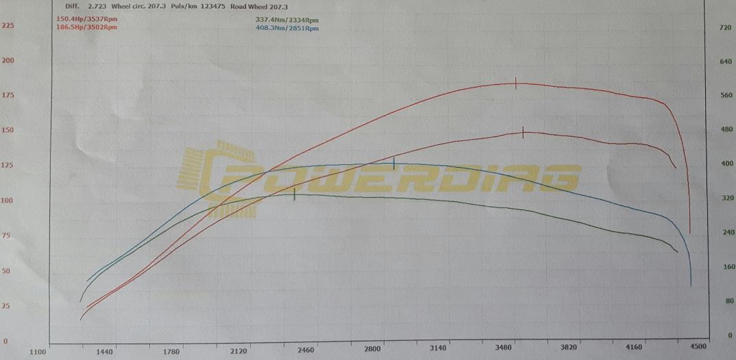

Moja AR159 1.9JTDM 16V 150KM (klapy, DPF, EGR - brak) została przeprogramowana na 186KM i 408Nm. Trochę już tak jeżdżę i jest OK (czasami kusi mnie aby jeszcze coś dłubnąć). Pozdrawiam.

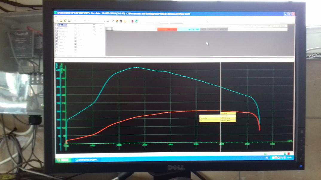

U mnie po ostatnim czipie taki wynik od praktycznie zera do zapalenia się rezerwy:
Załącznik 270228
Komputer zaniża, ale tak uogólniając to wychodzi jakoś 63 litry na 750km. Czyli średnie wg kompa 8, a przy dystrybutorze 11. Przy czym co najmniej połowa to autostrada z ciężką nogą (w jedną stronę ostrożniej, jakby coś miało się posypać; w drugiej "bez ograniczeń"). Reszta to miasto lub trasa +/-50km w dwie strony i jazda różna: czasem dynamiczniej, czasem bardziej dziadkowo (chciałem jak najwięcej próbować, żeby wyczuć jak najlepiej samochód).

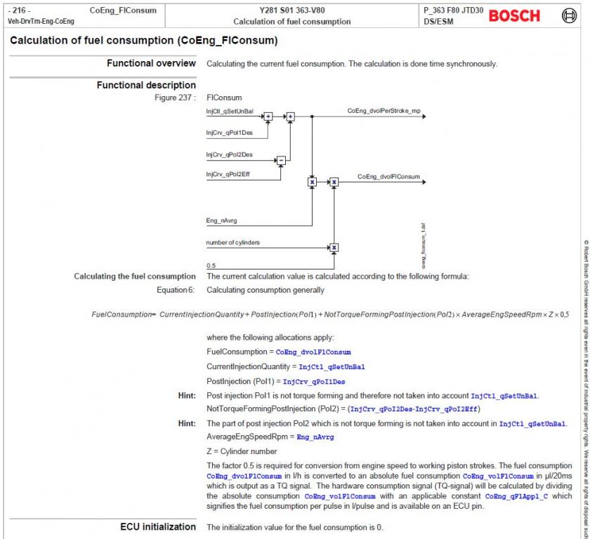

Fenomen niższego spalania pokazywanego na wyświetlaczu po chipie jest dość popularnym zjawiskiem gdy ktoś robiąc program rozkalibruje mapę skalowania wtryskiwaczy. Jest to mapa opisująca czas otwarcia wtryskiwaczy dla danego ciśnienia na szynie aby uzyskać zadaną dawkę. Bardzo często ta mapa jest "podnoszona" przez tunerów dla większych czasów wtrysku żeby dostarczyć większą ilość paliwa dla pewnej dawki paliwa - częsty przypadek czy ktoś kto robi program nie potrafi rozszerzyć zakresu osi map, nie może znaleźć jakiś ograniczników itp aby realizować większe dawki, albo robi program na leniucha.
Algorytm obliczenia wartości zużycia paliwa jest ładnie opisany w dokumentacji Boscha do EDC16 (mówimy tu o 16v, więc skupmy sie na EDC16).
Poniżej wrzucam screenshot dokumentacji Boscha opisujący CoEng_FlConsum.
Warto dodać, że wskazanie spalania można skorygować modyfikując parametr CoEng_qFlAppl_C.
Załącznik 270240

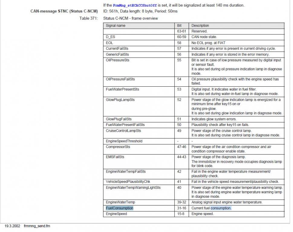

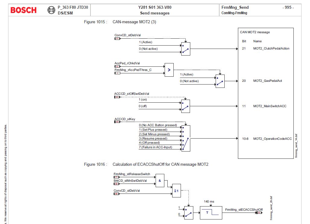

Dziś pewien przesympatyczny gentlemen, z nienaganną kulturą osobistą, napisał mi wiadomość prywatną, że średnie spalanie nie jest wyliczane przez EDC tylko przez BCM i muszę się dużo douczyć... pewnie ma rację, w BCM siedzi sobie mały włoski księgowy o imieniu Luigi i zlicza każdą kropelkę paliwa, która kapnie do cylindra. Jak ktoś rozbierze BCM i znajdzie Luigiego, proszę go ode mnie pozdrowić albo nawet ucałować :)
Poniżej wrzucam taki mały opis protokołu CAN który cylcicznie transmitowany jest z EDC do Luigiego w BCM.
Załącznik 270256
Załącznik 270257
