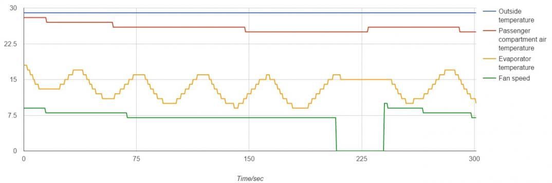

No więc w ogólnym rozrachunku klimatyzacja działa.... przez jakiś czas. Tzn załączam, ta zaczyna chłodzić (nawet na postoju na biegu jałowym - powietrze tylko z wentylatora). Ustawiam na klimatroniku 16*C i klima chodzi przez kilka minut z coraz mniejszą ilością kresek wentylatorów. By ostatecznie zatrzymać się na 1-2 kreskach. W aucie jest w tym momencie chłodno. Przestawiam temperaturę na 19*C i czuć że ta się podnosi wewnątrz auta wciąż zachowując poziom komfortu. Po pewnym czasie jednak z nawiewów zaczyna lecieć letnie powietrze i przełączenie z 19 na 16*C powoduje rozkręcenie wiatraka do 5 kresek i napier.... letnim powietrzem. I teraz największe zdziwienie, wciskam przycisk off i zostawiam klimatyzację wyłączoną przez około 5-10s. Po czym ją załączam i cały cykl zaczyna się od nowa. Z nawiewów mam zimne powietrze, auto zaczyna się chłodzić. Tak samo wygląda to w trakcie jazdy.
Parametry wyglądają następująco
Załącznik 200655
Tak wygląda wykres z parownikiem. Zadana temperatura to 18*C. Klimatyzacja powoli zmniejszała temperaturę wewnątrz auta. Od 31 stopni do około 22 w ciągu bo ja wiem 5-10 minut. Czyli sporo za wolno moim zdaniem. Chwilowy spadek i wypłaszczenie parownika to wyłączenie klimatyzacji.
Załącznik 200656

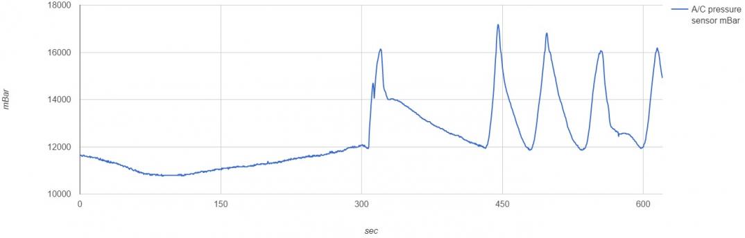

A tu mamy ciśnienie. Początek wykresu to ciśnienie z ustawieniem na 16*C i brakiem porządnego chłodzenia. Później wyłączenie klimy na 5-10 sekund i odpalenie jej z powrotem i mamy drugą połowę wykresu w trakcie której klima bardzo szybko chłodziła wnętrze auta. Zaznaczę, że parametr 'żądania sprężarki' był cały czas na ON.
Wynika z tego, ze chyba można olać już sprawę czynnika, skoro klimatyzacja jest w stanie chłodzić szybko i wydajnie i jednocześnie nie wydaje żadnych zbędnych dźwięków. Problem chyba leży gdzieś indziej.

Wracając do tematu. Jak widać na parowniku masz dość wysoką temperaturę. U mnie spokojnie osiąga 4-5 stopi i ta temperatura pozwala na efektywne schłodzenie wnętrza. Chyba, że to nie jest temp. parownika, tylko temp. powietrza po zmieszaniu z ciepłym powietrzem. W każdym razie na próbę ustawiłbym temp. LO i zmierzył.
Odnośnie ciśnienia – na postoju powinno wahać się między 10-17 bar (zgodnie z eLearn). Wentylator skutecznie zbija temperaturę/ciśnienie i w cyklach to się będzie wahać. Pozostaje pytanie – co wyłącza sprężarkę. Ja odpowiedzi nie znam.

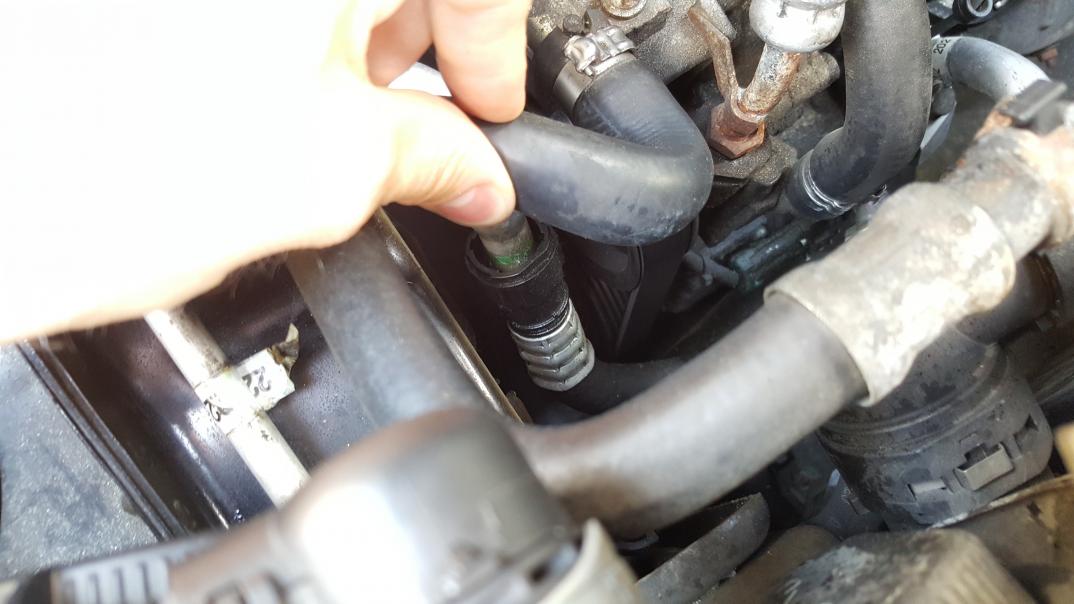

Pozwólcie, że podłącze się pod temat. Prośba do posiadaczy Alfy 159 1.9 150KM. Czy moglibyście zrobić zdjęcie jak u Was wygląda szybko-złącze węża niskiego ciśnienia klimatyzacji?
Zakuwałem go ostatnio i samemu wymieniałem, ale nie jestem pewien czy do końca go wsadziłem. Zakładając go było "klik" (tak jakby się poprawnie zastrzelił). Bardziej nie idzie go dopiąć ale sugerując się grubością rurki chyba powinien wejść dalej (?).
Klimatyzacja po nabiciu chodziła mi jakieś 2 tygodnie. Dziś przestała i właśnie w tym miejscu chyba widać ślady barwnika dodawanego do czynnika.

Dodam kolejny rozdział. Byłem w serwisie z klimą. Ściągnięto mi czynnik. Maszyna pokazała że odessano 240g. Po czym po 10 minutowym teście wypluła idealną szczelność. To jest to samo co w innym miejscu w maju. Tam też miałem 200+ czynnika i idealną szczelność. Mimo to klima dalej szwankuje. Jak się już załączy to działa idealnie. Ale jak nie działa to stoi na 10 barach. Wczoraj wymieniłem zawór rozprężny ale to nie pomogło. Została więc jedna ścieżka. Bezpiecznik F19 -> przekaźnik T05 -> wtyczka -> sprężarka
