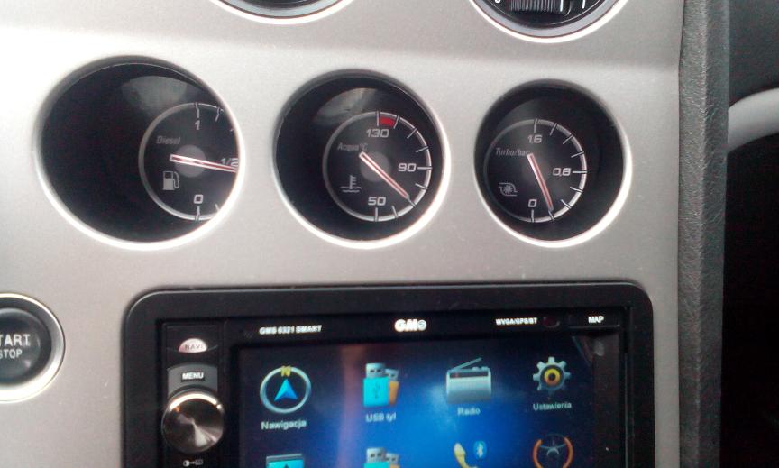

przeczytałem cały wątek i dalej nie znam odpowiedzi... Wskaźnik doładowania - przed wymianą czujnika wskazówka była cały czas powyżej pierwszej kreski(czyszczenie nic nie dało). Kupiłem taki sam Boscha jak był(nowy), co później doczytałem przedzmianowy z wadą i wskazówka na postoju jest niżej, lecz dalej powyżej zera - patrz załącznik. Tak ma być czy po prostu ten czujnik ma wadę w sobie fabryczną od nowości? Hmm...

Z wcześniejszym czujnikiem od razu jak włożyłem kluczyk to skakało ponad pierwszą kreskę, teraz póki nie uruchomię silnika leży na zerze. Jak odpalę to dźwignie się lekko powyżej zera. DPF na pewno się nie wypala w tym momencie. Na co zwrócić uwagę jeszcze? Jestem po wymianie kolektora na alu, bez klapek, w starym nie było zbytniego syfu, oprócz mazi kleistej. Klapki też były w dobrym stanie. EGR zaślepiony pełną zaślepką i wyłączony programowo.
I masz przyczynę. U mnie po zaślepieniu EGR wskazówka jest minimalna wychylona na obrotach biegu jałowego. Wg MES to ok 50mbar. Na samym zapłonie wskazówka oczywiście leży na 0, tak jak powinna.
EDIT: Patryk był szybszy :)
Ale u kolegi nie jest lekko podniesiona. Korekty masz dobre? Skoro zmieniany był kolektor może jest nieszczelnosc
Wysłane z mojego C6603 przy użyciu Tapatalka
jest lekko podniesiona tylko - byłem jeszcze raz sprawdzić w aucie, do zdjęcia nie dałem autu się "ustabilizować" po jeździe. W pozycji mar wskazówka leży na "0", jak odpalę, powolutku dźwignie się ciut ponad ;) Kolektor jest na pewno szczelny, co do korekt to jednym cylindrze miałem w okolicach 2 na plusie, ale muszę jeszcze raz to sprawdzić - wtedy miałem walnięty termostat i auto było cały czas niedogrzane ;) Dzięki wszystkim za pomoc ;)

Taka sytuacja u mnie od paru dni. Wskaźnik na 1 kresce. Czysciłem czujnik na kolektorze i filterek od sterowania turbiny. Nic nie dało. Dodam jeszcze że wskazówka tak stoi jak tylko włącze zaplon. Nawet jak silnik nie jest odpalony. Dziwne..Załącznik 208590
MAP sensor do wymiany. Gdzieś tu już podawałem parę razy poprawny numer (czujnik pozmianowy) jaki należy zakupić, może być używany jeśli jest sprawny. Mnie kosztował całe 20zł i problem raz na zawsze rozwiązany.
