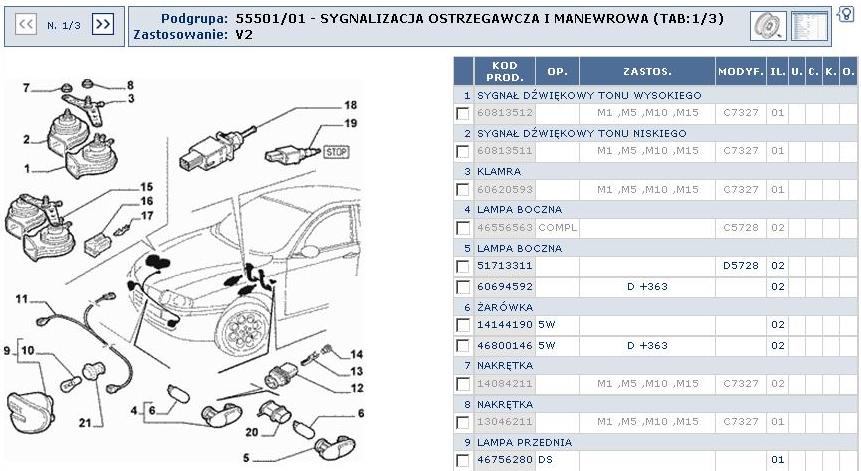

to moglo byc jednak swiatlo cofania, sprawdze to jeszcze raz, wg instrukcji odpowiedzialny bezpiecznik to F35 pod kierownica, zalaczylem tez screena z epera ten czujnik(wylacznik) to nr 19Załącznik 21430
Tak, to nr 19. Tylko pamiętaj że są ich dwa rodzaje. 4-pinowe i 2-pinowe. Cztery piny mają te auta w których jest tempomat lub VDC lub jedno i drugie.
Sprawdź ten bezpiecznik od cofania. Jest to 7,5 A. Tak na szybko możesz odmontować taki sam od selespeed (w instrukcji znajdziesz który) tylko że wtedy zniknie Ci podświetlenie przycisków w kierownicy o ile je masz. Do póki nie zrobisz światła cofania, być może nie usuniesz P0504
