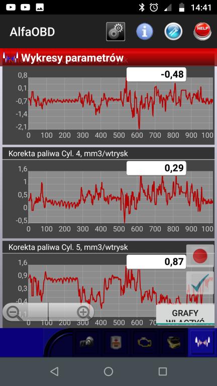

Cześć, czy mógłby ktoś podpowiedzieć coś na podstawie tego wykresu? Alfa Romeo 159, 1.9 JTDm, 16V.
Załącznik 260022
Samochód rozgrzany, 90 stopni, na biegu jałowym.
Ostatnio mam wrażenie jakby były minimalnie większe wibracje na biegu jałowym.
Przy ostatnim wypalaniu DPFa (jakieś 30 km temu) samochód na 4 i 5 biegu powyżej 2,5k obrotów wpadał w dziwne wibracje, po odjęciu nogi z gazu się uspokajało. Jak DPF się wypalił - spokój i cisza.
Wymieniłem olej jakieś 500km temu i teraz widzę takie wartości, wcześniej nie przekraczało +/- 1.
Zalać czymś do czyszczenia wtrysków czy wtrysk 1 i 4 należałoby wyjąć i sprawdzić dokładniej?
pierwszy wtrysk do kontroli, ewidentnie ucieka na +2, ale niech się wypowiedzą znawcy tematu
Może trafiłeś na paliwo gorszej jakości. Jeździć, obserwować. Dodatek jakiejś chemii do czyszczenia też nie zaszkodzi.
Byłem wczoraj na czyszczeniu wtrysków maszyną Jet Clean Tronic od Liqui Moly i efekt jest widoczny. Rzeczywiście, silnik chodzi bardziej miękko, odpala lżej no i korekty wtrysków się wyrównały - na tym samym paliwie co poprzedni pomiar. Zobaczę czy jak następnym razem bedzie sie DPF wypalał to też będzie wpadał w takie wibracje. Tutaj na rozgrzanym silniku:
Załącznik 260114
Obydwa wtryski (1 i 4) wyrównały się do wartości akceptowalnych. Zobaczymy jak długo się utrzyma na takim poziomie

Co myślicie?
Myślę, że przegiąłeś [emoji3] Tak się logów na forum nie wrzuca.
Załącznik 262726Załącznik 262727Załącznik 262728
Czy tak mają być dodane?
