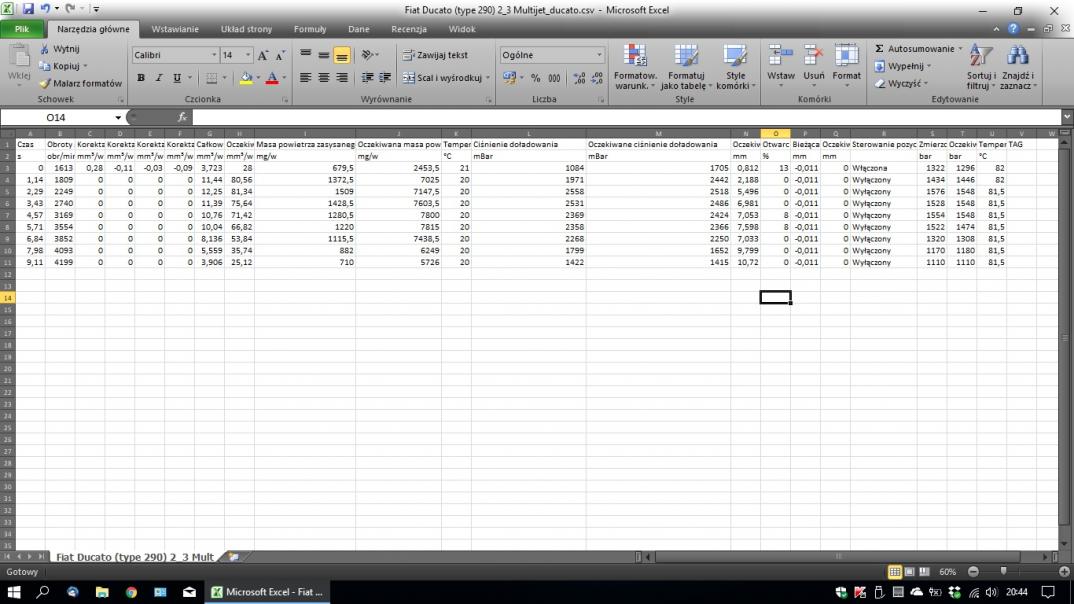

Witam serdecznie,
Mam problem ze swoim autem, co prawda nie jest to [notranslate]Alfa[/notranslate] ale Fiat Ducato 2.3 Multijet II Euro 6 150.
Auto jest mułowate w dolnym zakresie obrotów,dopiero gdy wejdzie na wysokie obroty to w miarę dobrze jedzie....
Auto dostaje także czkawkę przy delikatnym muskaniu gazu, tak żeby ledwo ciągło....
Czkawka także występuje, gdy jadę na tempomacie i jest z górki i auto ujmuje sobie gazu.
Według mnie także silnik dość twardo pracuje oraz występuje lekkie falowanie obrotów na zimnym silniku.
Po podłączeniu Do MES nie podoba mi się wskazanie przepływomierza, zmierzona masa powietrza jest sporo niższa od oczekiwanej.....
Załączam loga, może da radę coś z niego wywnioskować?
Załącznik 234692
ATTACH]234697[/ATTACH]Załącznik 234699
Pozdrawiam[
Specialista nie jestem ale slabo wlasnie wyglada z tematem przeplywki :o
Wysłane z mojego SM-G928F przy użyciu Tapatalka
Czyli wymienić?
Wysłane z mojego SM-G955F przy użyciu Tapatalka
Niech sie jeszcze ktos wypowie , ale obstawiam ze tak
Okej dzięki [emoji3]
Czekam w takim razie na opinie pozostałych forumowiczów [emoji3]
Po odłączeniu przepływomierza jest różnica w osiągach?
