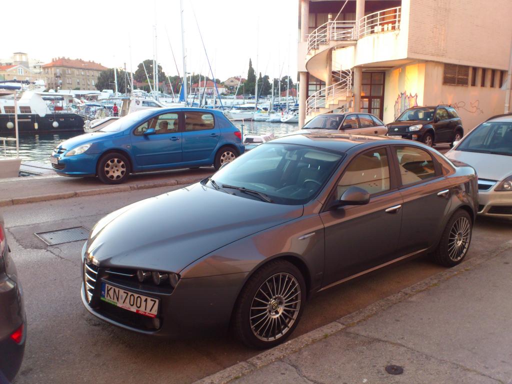

Tak, bardzo ładne felgi. Niestety pozbyłem się tych dwóch kompletów. Tak wyglądają na 159 http://www.forum.alfaholicy.org/imag...016/03/514.jpghttp://www.forum.alfaholicy.org/imag...016/03/515.jpghttp://www.forum.alfaholicy.org/imag...016/03/516.jpg

Koledzy a fegla RH 18' 5x110 obsadzenie felgi ET35 8Jx18H2 - spokojnie do 159 można montować ?

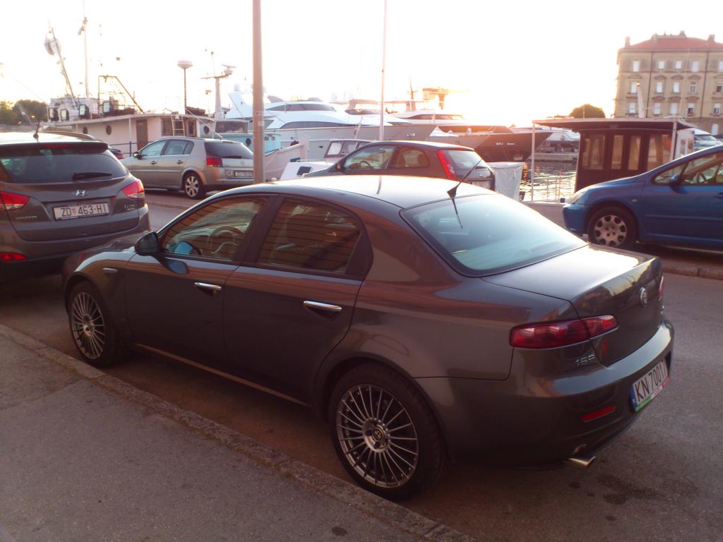

Foty może nie najlepsze, ale tak wygląda Valencia w 18 calach. Zawias standard, 5x110, szer. 8 cali, et 35, opona 225/45/18.
Ja do felgi 19/9 ET35 będę dystanse dokładał więc 18/8ET35 z palcem w doopie wchodzi .
