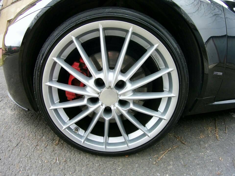

Podejść podejdą, obcierać też nie będą. Musisz sobie odpowiedzieć czy te 17 mm to nie za dużo dla Ciebie, trzeba się liczyć z ewentualnym ale Pana Policjanta, jak trafisz na dociekliwego. Łatwo policzyć: Pół cala szersze czyli 12mm, na stronę od osi symetrii po 6 mm. Różnica w Et 11 mm razem daje 17 mm. Jak dla mnie trochę dużo. Podkreślam jak dla mnie. Pomyśl o Tomasonach TN16 jak już, mniej kombinacji.
zeppelin - Chyba wziąłeś felgi na które też się czaiłem ;) Ze szczecina, wczoraj wystawione, dzisiaj już nieaktualne. Szkoda, bo bym wziął jakby właściciel szybciej odpisywał na maile :)
Mi 19/9 ET35 w ogóle nie wystają a na przodzie rzekłbym -jeszcze można dystansu z 1cm na spokojnie dać a według kalkulatora 19/8,5 z ET30 wystaje więcej o 1,4mm . Dużo tu do powiedzenia ma opona i zawias bo im niżej tym większy negatyw i więcej można upchać .Co do Tomaszków to TN1 19/8,5 ET30 wchodzą na zwykły zacisk ale już na duże Brembo trzeba dystans . Moje też do 3,2 nie wlazły ( haczą o zacisk -trza z 5mm dołożyć ) . Niby felga wklęsła i szeroka ale tu ma znaczenie wyprofilowanie ramion od płaszczyzny montażowej . Ori felga ma "L" a już Tomaszki i moje"\_" i przez to ,że po skosie to trze.

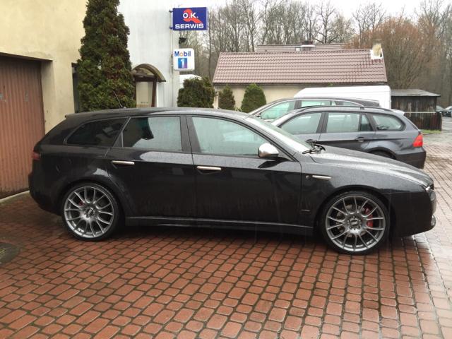

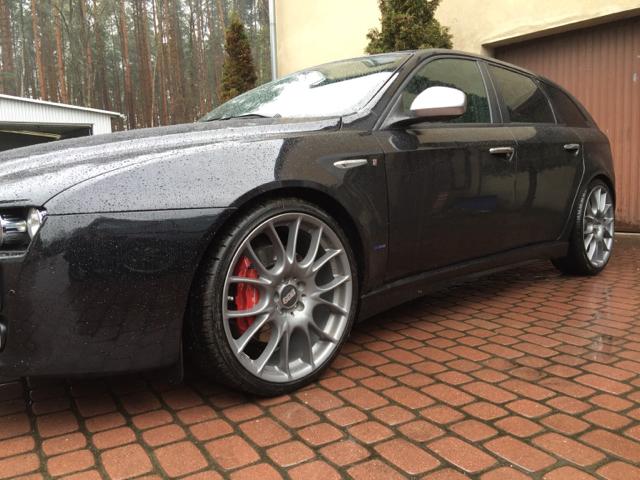

Ja dzisiaj wrzuciłem do mojej takie oto BBS 20 cali
http://www.forum.alfaholicy.org/imag...016/04/198.jpghttp://www.forum.alfaholicy.org/imag...016/04/199.jpg

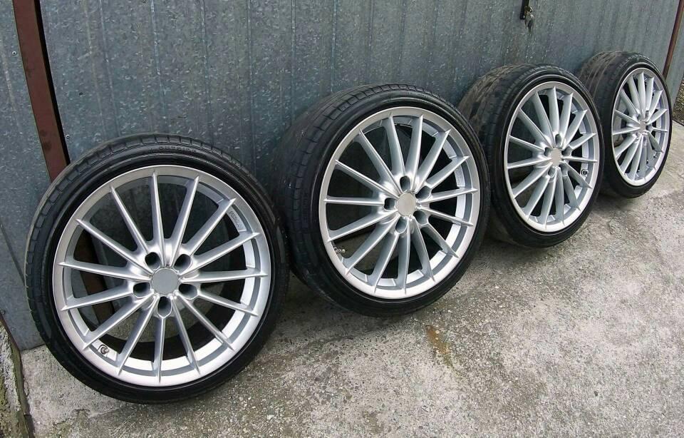

Ja chętnie zamienię na jakieś 19-ki swoje http://www.forum.alfaholicy.org/imag...016/04/200.jpghttp://www.forum.alfaholicy.org/imag...016/04/201.jpg
Wysłane z mojego Huawei P8 przy użyciu Tapatalka
Moje tez bedą na sprzedaż bo trafiły mi sie okazyjnie oz ultraleggera wiec te BBS tylko przejściowo.
Chętnych zapraszam na pw
