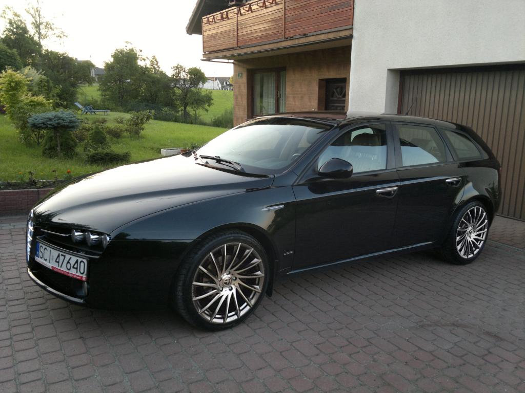

Chyba byłem pierwszy. Felgi właśnie dotarły mogę jedynie pocieszyć że zostaną w rodzinie alfaholików. Na aukcji sprzedający umieścił info że opony już do wyrzucenia jednak jak dla mnie 4,5-5,0 mm to jeszcze mogą zostać.
Podpowiedzcie mi jak to jest z szpilkami od felg turbinowych od Giulietty 7,5Jx17' ET41? Chce je założyć do swojej 159. Nie będzie czasem konfliktu? Bo mam już wstępnie zaklepane i nie wiem czy nie będzie lipy.
