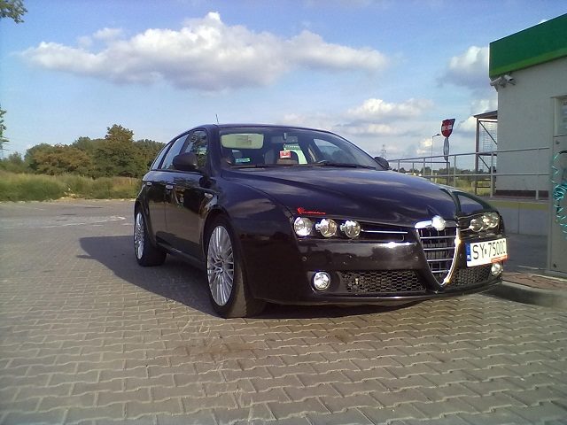

Wracając do tematu, mam na oku felgi 17 cali, ale na 7 cali, a w oryginale jest 7,5 cala - będzie z nimi jakiś kłopot? (nie chińskie) ;)
Zależnie od ET bo 7 cali i duże ET będzie bardzo głęboko siedzieć . Na 7 cali też 225 wejdzie chyba ,że założysz coś węższego
Dokładny rozmiar - 17" 7J/ET 40, otwór centrujący 65,1 mm - w grę wchodzi tylko rozmiar opony 225, bo takie właśnie mam.
Będzie deczko głębiej niż ori o te 0,25cala . Dla mnie za głęboko . 18/8Et41 już siedzą głęboko Załącznik 197992
