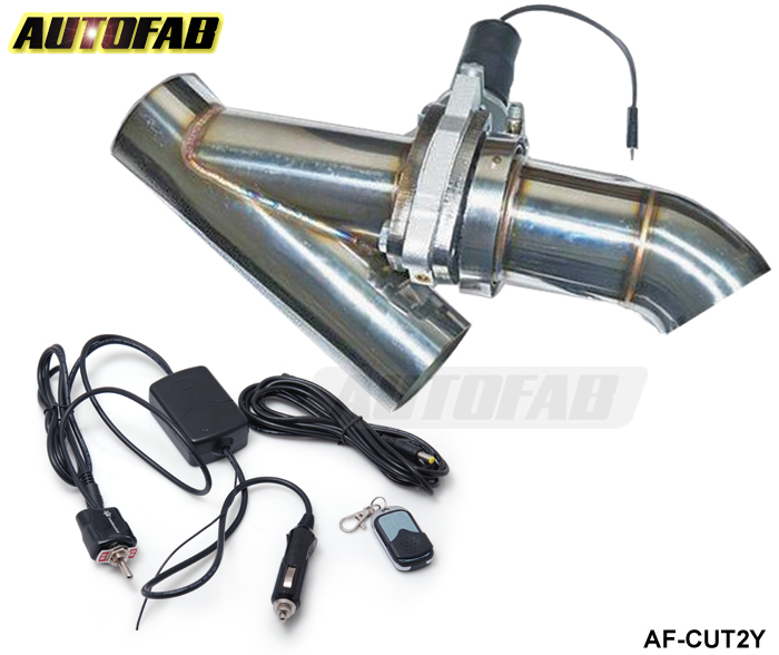

Panowie, skoro już mowa o customowych wydechach to czy znany jest wam temat regulacji jego głośności? Słyszałem o dwóch a w zasadzie trzech metodach, albo wymienny końcowy (wkładki do kocówki wydechu dają mizerne efekty), albo przepustnica dająca obejście końcowego, albo przepustnica w końcowym.
Ktoś coś wie więcej jak wyglądają takie sprawy? Ile kosztują takie rozwiązania, kto je robi, gdzie kupić?

Ciekawy temat taki ,,madmaxowy''mieć taki dodatkowy guziczek to było zawsze moje marzenie:D ,bo jestem wielkim fanem tej serii. To mi teraz zgryche dałeś .Popytam ich jakie koszta i czy to wogóle to wykonalne ,ale zapewne taki bajer będzie słono kosztować jak ma być to profesjonalne.Z drugiej strony poczuć się jak Madmax bezcenne choćby włączając sobie głośny wydech zamiast turbo..:D
Mnie by interesowała opcja nr 3, czyli rozwiązanie takie jak tutaj:
Załącznik 236032
Wydaje mi się to bardziej neutralne jeśli chodzi o osiągi. Gdy zaworu są na "głośno" to spaliny idą prawie jak na przelocie. Gdy jest opcja "podbijamy przegląd" to spaliny wprawdzie się kotłują, ale w sumie tak to działa, zwalniają i z jednej(paru) harmonicznych rozbijają się na wiele (paręnaście/parędziesiąt) harmonicznych i jest tłumienie.
Rozwiązanie nr 2 uważam za najgorsze, kompletnie tego nie widzę i nawet o tym nie chciałbym słyszeć:
Załącznik 236033
Rozwiązanie nr 1 w zasadzie jest idealne ale nie mam gdzie tego sprawnie wymieniać a zimą czy w deszczy kłaść się pod auto to lipa. Aczkolwiek widziałem coś co działało na zasadzie, że sprężyny ciągnęły tłumik do rury i poprzez to go uszczelniały.
Nie mniej, mnie interesowało by coś jak nr 3. Można by się pokusić o wykorzystanie opcji nr 2 i zbudowaniu takiego wydechu jak w nr 3. Wszystko rozbija się o koszta.
Są systemy gotowe. Chyba coś koło klocka to kosztowało. Masz przepustnicę na wydechu sterowaną elektronicznie, na stałe podłączoną do sieci, bez druciarstwa, czy zasilania z zapalniczki.
