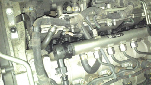

Koledzy, czy to o tej listwie, która spada i juz nie działa jest mowa w tematach kolektora? Chce obejrzeć autko jedno i nie wiem gdzie patrzeć żeby z kolektorem coś zobaczyć. Fotka pożyczona od kolegi dominiq.
http://www.forum.alfaholicy.org/atta...d=175473&stc=1
Zaznaczyłeś wiązke elektryczną wtryskiwaczy, a nie listwę klapek kolektora. Sterowanie klapkami masz po drugiej stronie, w kolektorze ssącym, trzeba się wychylić i głębiej spojrzeć.

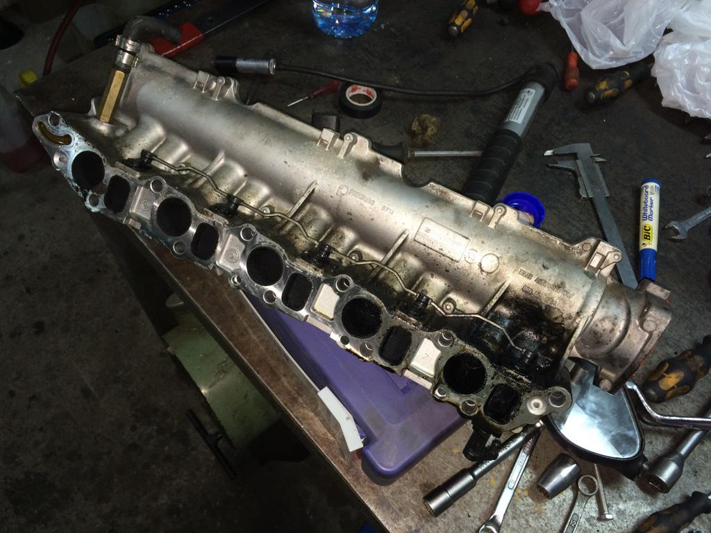

http://images61.fotosik.pl/351/8a1a14448de8ebc9med.jpg
tu widać zabrudzenia, kiedy klapki są nieszczelne.

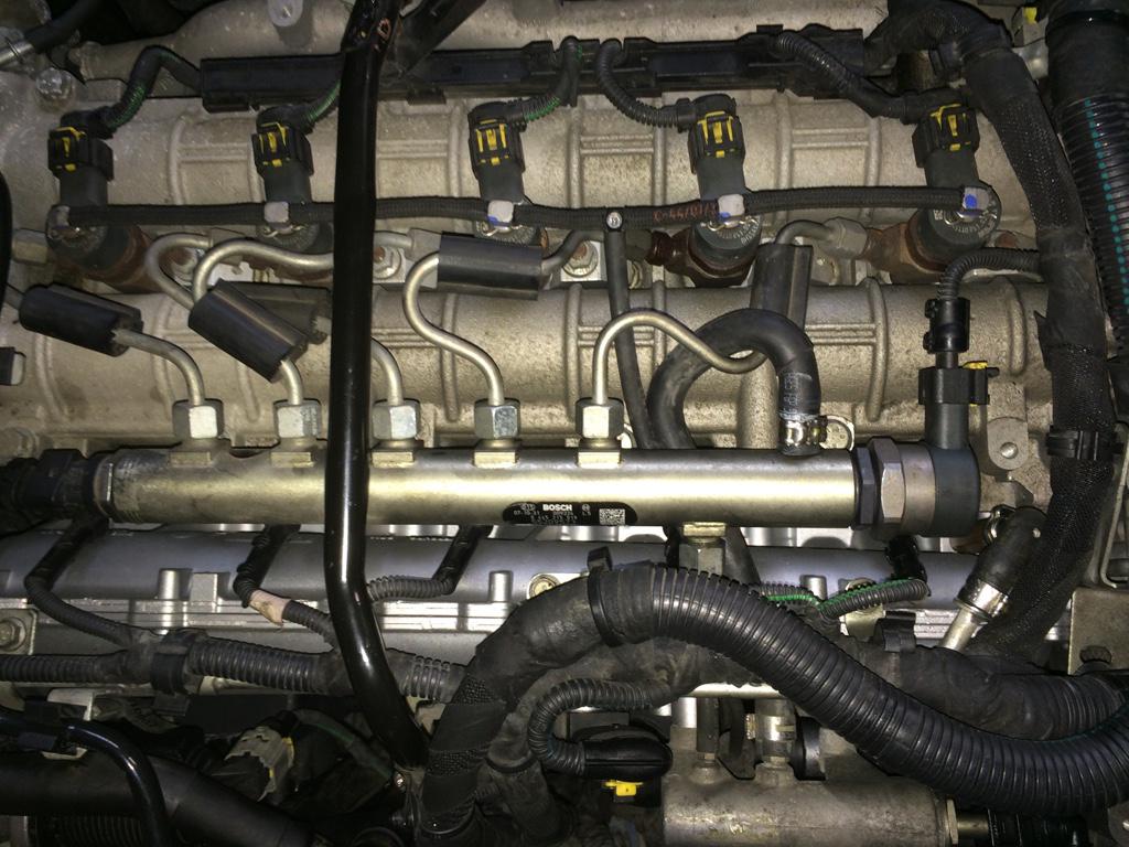

Tutaj widać listwę
http://www.forum.alfaholicy.org/imag...015/08/238.jpg
To ten drucik? Mówiłem, że nie mam kompletnie zielnego pojęcia jak to wygląda, więc nie krzyczcie jak to nie to:D
http://www.forum.alfaholicy.org/atta...d=175481&stc=1
Tak, to jest ta listwa.
