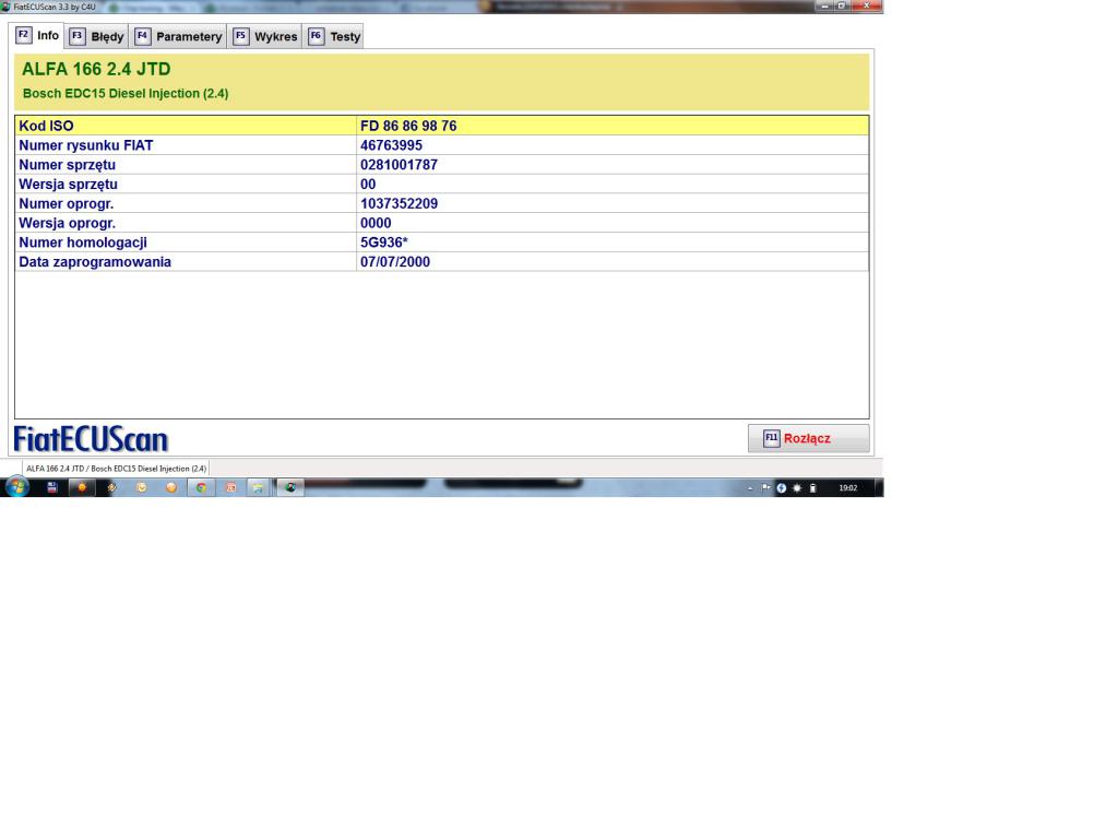

mamproblem z galeciakiem, niby pisze że urządzenie aktywne a tak naprawdę lipa nie chce odczytać danych z ECU pisze że otwarcie portu niemożliwe, zmieniłem liczę bitów na 300 i odbior/transmisji na 64 oraz czasopóźnienia na 1sek czy jakoś tak i nie działa coś źle zrobiłem ?
