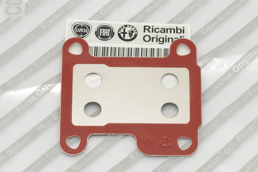

EGR pozostał z fabryczną zaślepką. Auto posiada DPF. W przyszłym tygodniu trasa, więc sprawdzę czy spadło spalanie i częstotliwość wypalania DPF.
A jaka to jest fabryczna zaślepka?
Sorry, "zaślepka" to był skrót myślowy, chodziło oczywiście o kryzę.
http://www.forum.alfaholicy.org/atta...d=175727&stc=1
Kupiłem taką "kryzę" na allegro, wraz z częściową zaślepką wlotu i uszczelkami. Dałem 43 pln....ile przepłaciłem w stosunku do fabrycznej? :)
Ta Fiatowska kosztuje 29pln.
