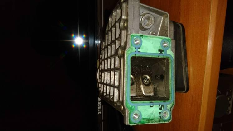

Witam czy orientuje się ktoś czy można przepływomierz z tego syfu umyć? http://www.forum.alfaholicy.org/imag...2018/03/91.jpg
Wysłane z mojego E6653 przy użyciu Tapatalka
Mozna, trzeba uważać na gorący drut bo łatwo go uszkodzić
Wd-40 raczej nie. Na FB alfaholików ostatnio mocno polecali środek Carb Medic firmy Gunk, szczególnie do czyszczenia egr i przepustnicy. Myśle ze tutaj tez powinno sie sprawdzić.
http://www.forum.alfaholicy.org/imag...2018/03/92.jpg
Carb jak carburetor.
U siebie przeleciałem to zwykłym brejk klinerem i działa do tej pory.
Coraz ciekawiej normalnie :D
Ja mam sprawdzony CRC AIR SENSOR CLEAN PRO - jest na Allegro.
