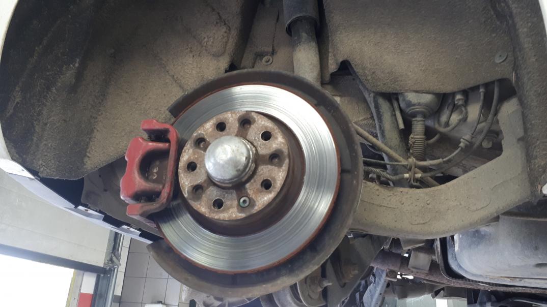

muszę wymienić tarcze i klocki. chcialbym to zrobic przy okazji wymiany opon na zimowe. Do warsztatu przydałoby się podjechać z kupionymi zawczasu częściami.
czy ktoś mógłby na podstawie zdjec pomóc ustalić, jakie tarcze i klocki są teraz zamontowane..? chciałbym kupic takie same. próbowałem wygooglać typ na podst fragmentow oznaczenia z klocka, ale bez pozytywnego rezultatu. Załącznik 263161Załącznik 263162Załącznik 263163.
dzięki
Nie no kolego jaj sobie nie rób... Nikt Ci nie wywróży ze zdjęć :rolleyes: Chcesz dobre klocki i tarcze to kup oem i będziesz miał spokój. Jeśli chcesz jakiś aftermarket to polecam tarcze ate plus klocki ate ceramic.
Tarcze ci nikt na podstawie takich zdjęć nie powie. Tylne klocki wyglądają na oryginały, bo mają znaczki Alfa/Fiat/Lancia...

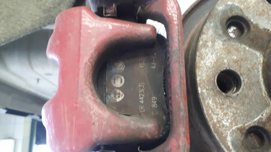

po umyciu zacisku i klocków, odszyfrowałem część oznaczeń.
Tylny zacisk ma wybite : TRW 9342/A, a klocki w nim założone mają oznaczenia ( są to raczej fragmenty oznaczeń które udaje się odczytać):
ER 4423(3) 1527, 4J-62, C 849. Oraz jest na nich logo Fiat. Lancia, Alfa Romeo.

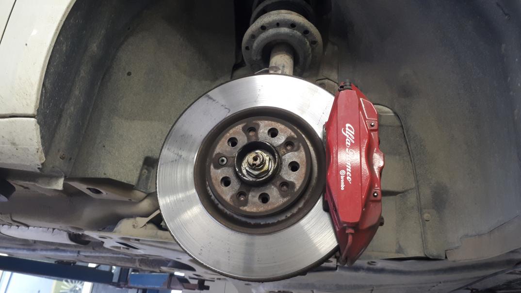

z przodu są zaciski Brembo bez widocznych oznaczeń, a klocki w nich są raczej takie same jak z tyłu , udaje się odczytać na nich napis "C 849"(???) i logo Fiat. AR, Lancia.

z przodu masz tarcze 330 mm tylne też powiększone 278 mm. Moja rada tylko OE szczególnie tarcze- reszta zamienników od ATE po Mikodę to gównolit.
dzięki. ta odpowiedź mi znacznie pomogła. nie bardzo rozumiem tylko jaki dostawca kryje pod OE. bo chyba dostawcy tarcz/klocków na pierwszy montaż, zmieniają się co jakiś czas. więc co, mam szukać elementow z logo fiat/alfa/lancia, to miałeś na myśli??? z tyłu chyba od nowości, mam zacisk z wygrawerowanym symbolem trw.. z przodu zacisk brembo. więc moze tarcze /klocki powinny być od trw/brembo..? no ale trw przecież odradzasz..
ewentualnie , możesz podesłać link do przykładowej aukcji, lub sklepu, z rekomendowanym przez Ciebie OE tarcze/klocki?
