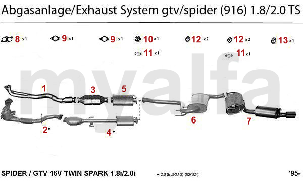

1 załącznik(i)
Dzieki moze to jest lepsza rada niz wywalanie środkowego Raga.
Rozumiem ze mówisz o wywaleniu "5-tki" z zalaczonej fotki?
Załącznik 269926

Skoro barwa Raga Ci odpowiada to dobrym wyjściem byłoby zastosowanie mniejszego tłumika środkowego - na Twoim schemacie to numer 6. Występował w wersji normalnej, małej i sama rura bez żadnego wygłuszenia :cool:
Nie. Wywalona jest 6 i 7ka. Bo 7ka to dwa tlumiki tyle ze jedna sekcja. Supersprint siadl zamiast 7ki czyli dwóch tlumikow ostatnich. Jak zostala 6ka to byla nędza. Lekkie mruczenie w zakresie 1500-2500obr na zagrzanym silniku . Po odpaleniu auta na jalowych praktycznie seria . Teraz na próbę dalej na fabrycznych rurach wycialem 6ke i wstawilem tam rure. Na wolnych obrotach pomrukuje a jak dostanie obciazenia to dość basowo ryczy. Jednak w koncu jak wkrece pod czerwone pole to juz rasowo brzmi bo z 6ką byla na wysokich obrotach seria.

A czyli jednak środkowy wywaliłeś. Ciekawe co daje eliminacja 5-tki, czyli pierwszego tłumika.
