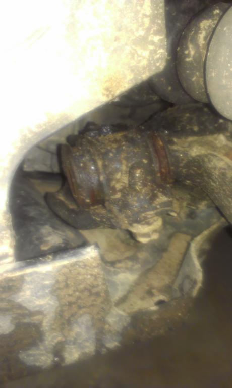

Zauważ że chwalą poliuretany osoby które nie za dużo kilometrów robią, ale zależy to też od zawieszenia im mniej skomplikowane tym lepiej, dla przykładu czerwone StrongFlexy w moim S3 spisują się świetnie, z Alfy też czerwone StrongFlexy wyleciały na pierwszych 5 tysiącach kilometrów po zakupie, były wtedy zainstalowane na Alfie od jakichś góra 30 tysięcy kilometrów. Powód był taki że nie dało się w kabinie wysiedzieć, smar z poliuretanu się jakby ulotnił i zgrzyty, stuki itd. były nie do zniesienia, komfort wtedy na standardowym zawiasie był gorszy niż teraz na B8 i Eibachu, a poza tym poliuretan dolnego lewego wahacza pękł na pół przy dość szybkim pokonywaniu łuku po 30 tysiącach od założenia

Znajdę fotkę tego pękniętego poliuretanu, bo to wyglądało jak pasta wyciśnięta z tubki

Dupnięty poliuretan
Załącznik 195879
Mało widać, ale on tak sobie wjeźdżiał i wyjeżdżał ze środka
