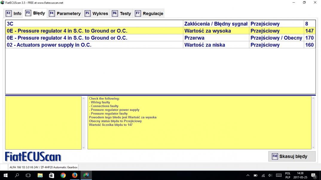

Witam
Problem w mojej Belli (AR 166 3.0 V6 Sportronic) zaczął się dzisiaj rano.
Rano po ok 15km i nagrzaniu silnika, skrzynia przestała ciągnąć na D, tak jakby sama zrzuciła na N i zaświeciła się kontrolka otwartej klapy. Laweta... Na ICS brak błędów, na P skrzynia trzyma napęd. Na R,N,D zachowuje się jak na N. Na wyświetlaczu poprawnie pokazuje położenie lewarka również przełączenie na Sport, ale nie reaguje na ręczną zmianę biegu. W tunelu lekko wilgotno. Na półosi widoczny olej, ale nie przesadnie dużo. Macie jakieś pomysły, sugestie.
Z góry dzięki.
