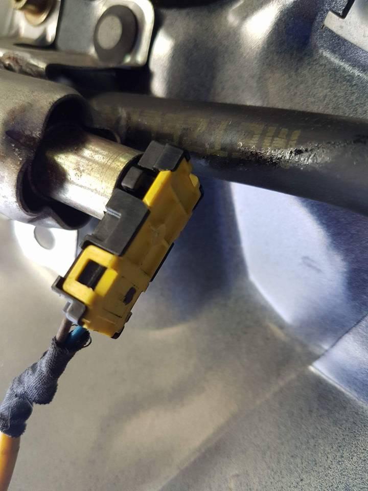

Najczęściej mają problem z kostkami w wersji 3D, kiedy fotele są ruszane co raz. Kostka się luzuje. Jak napisał wyżej Kolega - lutownica w rękę i działasz :)
Kostki odpadają, bo są polutowane na stałe. Masy sprawdziłem, są ok. Poduszki fizycznie są w aucie, podłączone. Czy taśma w kierownicy dawałaby błąd napinacza kierowcy i poduszki pasażera?
Sprawdzałaś kostki w kurtynach?http://www.forum.alfaholicy.org/imag...2017/11/63.jpg
Wysłane z mojego SM-A510F przy użyciu Tapatalka
Czy brak połączenia na kurtynach dawałby błąd poduszki kierowcy, pasażera i napinacza kierowcy? Jeśli tak, to jak się dostać do tych złączek że zdjęcia? Sprawdzałem tylko te przy tylnych lampach.
Edit:
Macie jakiś schemat airbag, albo wiecie jakie oporniki wstawić za poduszki i napinacz, żeby sprawdzić okablowanie?
