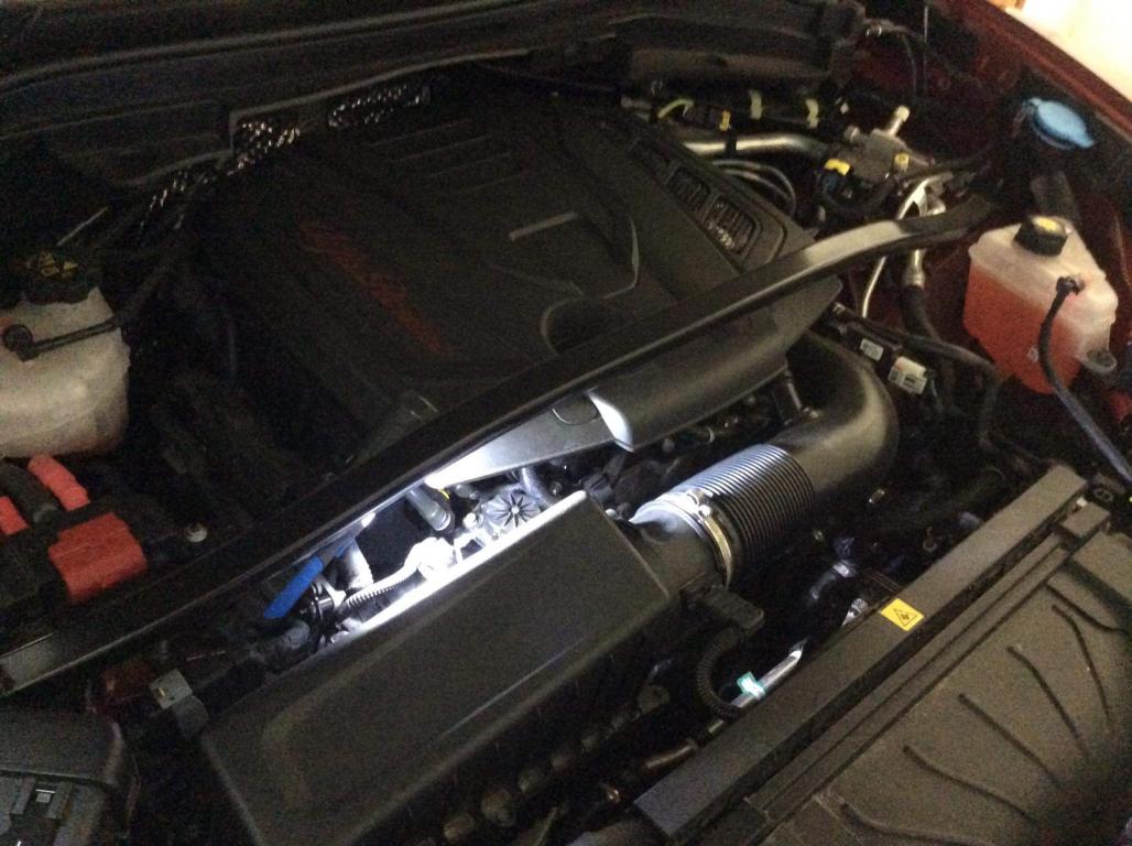

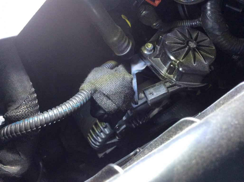

Odnośnie umiejscowienia samego głośnika i odłączenia jego zasilania. Dzięki uprzejmości jednego kolegi z grupy na FB
Załącznik 279061
Załącznik 279062
Załącznik 279063
Dokladnie, dopiero teraz zobaczyłem Twoje pytanie, ale [MENTION=82207]Shimmy[/MENTION] już wszystko wyjaśnił

Kurynio i takze Shimmy! Jestem wdzięczny za to. Od października 2017 kiedy kupiłem samochód do teraz męczyło mnie to podbicie dźwięku. I to jak! Widocznie jestem wrażliwy na ta czestotliwosc. Wiele razy rezygnowałem z trybu D i szedłem na N tylko po to aby uniknąć tego buczenia w głośnikach.
Na forum pisalem z prosbami o pomoc wiele razy......dyskutowalem to z 3 dilerami, centrala Alfy w Austrii, itd. itd.
Alleluja....odlaczylem to co na zdjęciach...probna jazda super...teraz more grzać na autostradzie nie słuchając tego diabelskiego jak dla mnie wynalazku. Nawet w trybie N słychać teraz silnik troche inaczej wydaje mi sie wiec pewnie i w N troszeczkę buczało (ale dopiero w D bylo glosno).
Naprawde... DZIEKUJE wam bardzo. Zapraszam do mnie w Alpy w nagrodę. Moze razem cos więcej "popsujemy."
