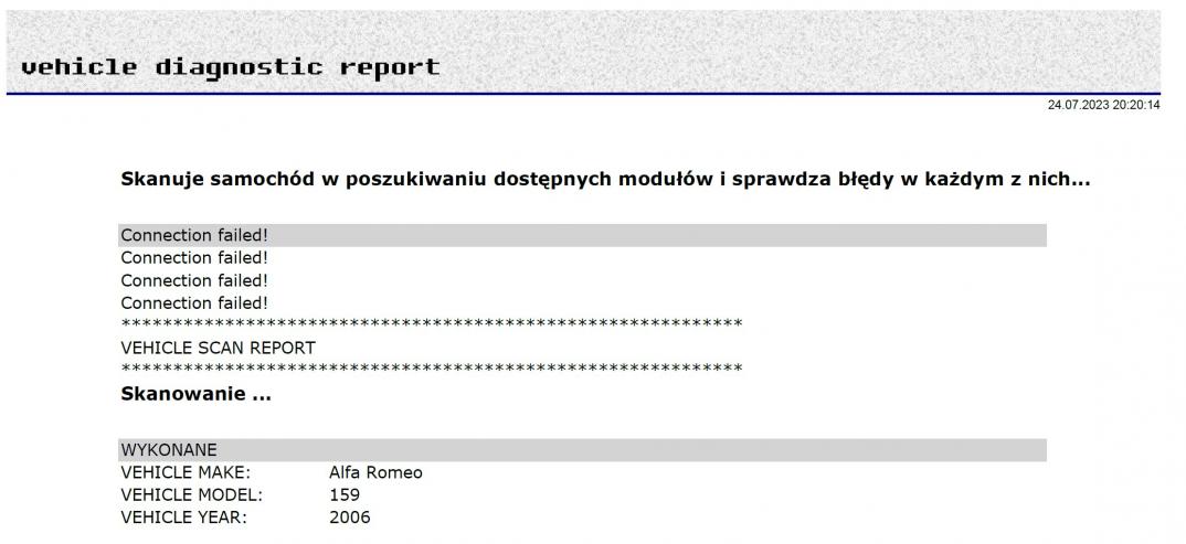

Najpierw trzeba sprawdzić, dlaczego interface nie chce się łączyć z komputerem, a następnie znaleźć sposób, żeby jednak go połączyć i odczytać błędy, bo jakieś muszą być, bez tego, to będzie "macanka po ciemaku" - gdybyś napisał wcześniej, że jesteś z Wawy, to akurat w sobotę byłem i mogliśmy sprawdzić z moim modułem, który u mnie działa bez zarzutu - musisz też wiedzieć, że bez specjalnie zmodyfikowanego interface, chodzi o jakiś rezystor, albo zastosowania "zielonego przewodu" nie połączysz się, tylko nie pamiętam czy z centralką Air Bagów czy ABsu, na pewno FXX będzie wiedział, a jak nie to przejrzyj wątek o interfaceach - próba łaczenia, kończy się dokładnie rakim komunikatem o przekroczeniu czasu łączenia - probowałeś skanowania DTC?
Próbowałem, jednak w raporcie wyszło tylko "connection failed".
Załącznik 287578

To terminator końca linii CAN - 120ohm pomiędzy CAN H i CAN L.
Wystarczy sprawdzić multimetrem linie 6 i 14 we wtyczce, żeby wiedzieć czy ma to szansę działać.
