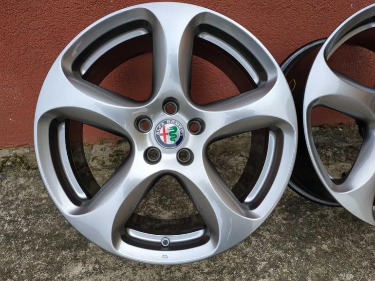

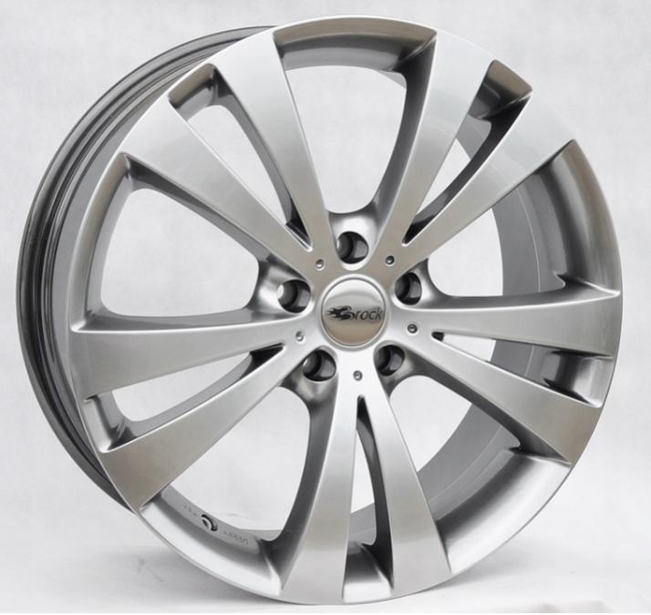

Załącznik 223009
podejdzie to ?
Załącznik 223009
podejdzie to ?
Jakie masz hamulce? Jeśli duże Brembo to wypadałoby przymierzyć, bo z nimi nigdy nic nie wiadomo, ale u siebie mam te same parametry i wchodzi.
1.9 silnik, mam zwykłe hamulce. Nie mam niestety możliwości przymierzenia, na internecie znalazłem ogłoszenie. Dzięki za pomoc pewnie je wezmę :D

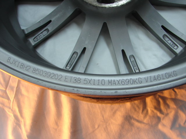

Witam sympatyków marki, uprzejmie proszę o sugestię jeśli ktoś się spotkał z podanymi wzorami felg, czy takie R18, szerokość 8cali, ET34 ze Stelvio wejdzie bez żadnych przeróbek? moja Alfa 159 to sedan z 2007r. tarcze 305mm, zacisk ATE, planuję opony wielosezonowe, jeśli natomiast nieoryginalne R17 jak tutaj 7,5 szerokie, ET38, to czy dobrze interpretuję forum że najlepiej wybrać opony 215/50?
Załącznik 277451Załącznik 277450
