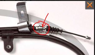

Witam problem z ręcznym dopadł i mnie :) Byłem na przeglądzie i diagnosta powiedział że po zaciągnięciu ręcznego lewe koło hamuje dużo gorzej niż prawe.
Chciałem dokonać regulacji, ale widzę że w tunelu jest tyko wspólna śruba dla obu linek. Nie ma gdzieś osobnej regulacji dla każdej linki ?
Nie ma
Wymień na nowe i spokój
PS
Polecam polskiego Linex-a bo to one są jako oryginał w ASO (piszą nawet made in Poland)
A w czym polega problem z ta inna tulejką, krótszą. Spada czy wgl nie da się założyć czy jak ?
