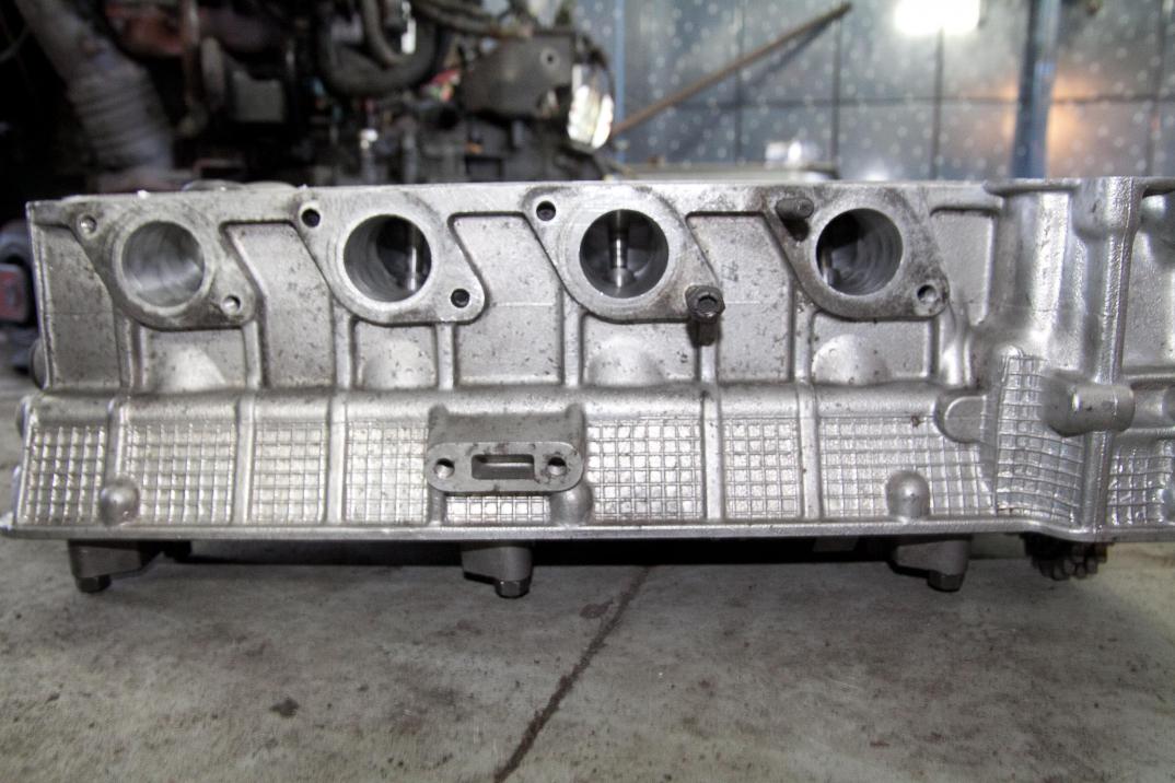

Muszę wam powiedzieć, że w czasie tego remontu Alfa kilkakrotnie pozytywnie mnie zaskoczyła. M.in. użyte zawory mają kąt taki jak powinny mieć - 45 stopni (poprawa w stosunku do NORD, gdzie było 30); głowica ma wycięte już fabrycznie całkiem sporo materiału i mało tam jest miejsca na poprawki. 1.7 ma bardzo dużo części wspólnych z 2.0 i nie muszę wymieniać dolotu, wydechu aby mieć to samo co w większej wersji.

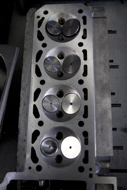

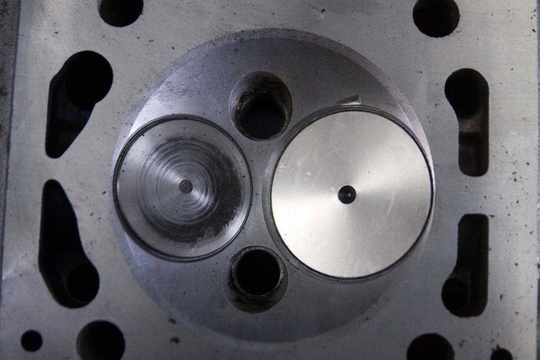

A więc są już zainstalowane powiększone zawory - 45,5 mm na dolocie (wydech seria).
Załącznik 42920Załącznik 42921

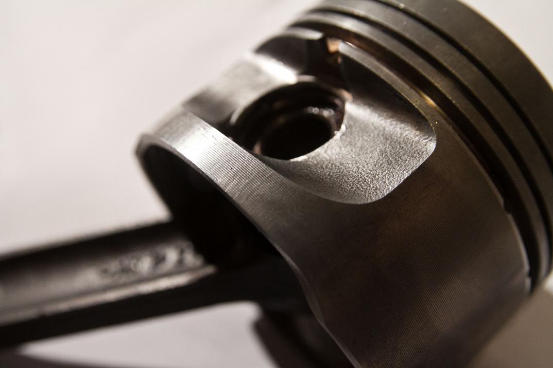

Niezbyt mi się podoba układ nowych zaworów (pozostał "stopień" dookoła gniazda) ale przy seryjnych tłokach wg szlifierzy musiało tak zostać, bo by doszło do kolizji zawora z tłokiem (kieszenie w seryjnych tłokach są za małe na tak duże zawory).
Tłoki nieseryjne do TS-a niestety są drogie - angielscy "Alfaholicy" mają je po ok. 200 funtów sztuka.

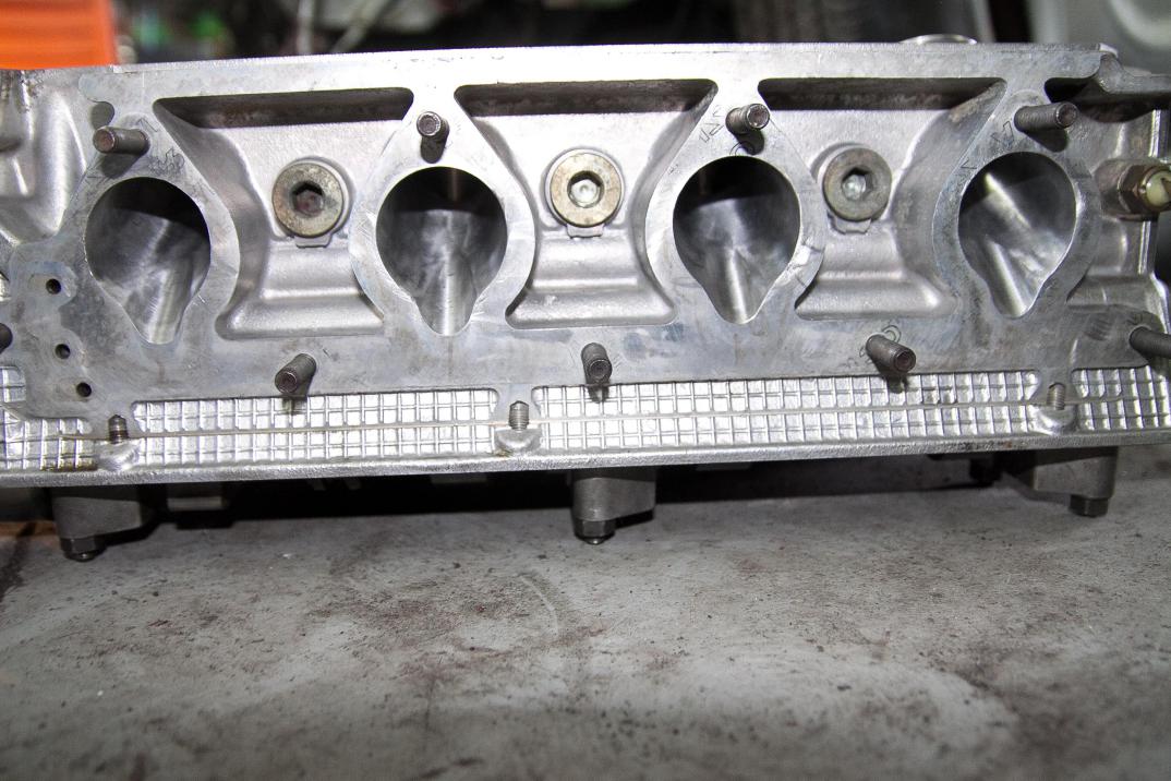

Kanały głowicy po portingu:
Załącznik 42922Załącznik 42923
CO by tu jeszcze dodać? Może zdjęcie tłoka na ozdobę :)
Załącznik 42924
Co myślicie o podfrezowaniu tego stopnia w głowicy?
Wyrównywał ktoś może pojemności komór spalania?
