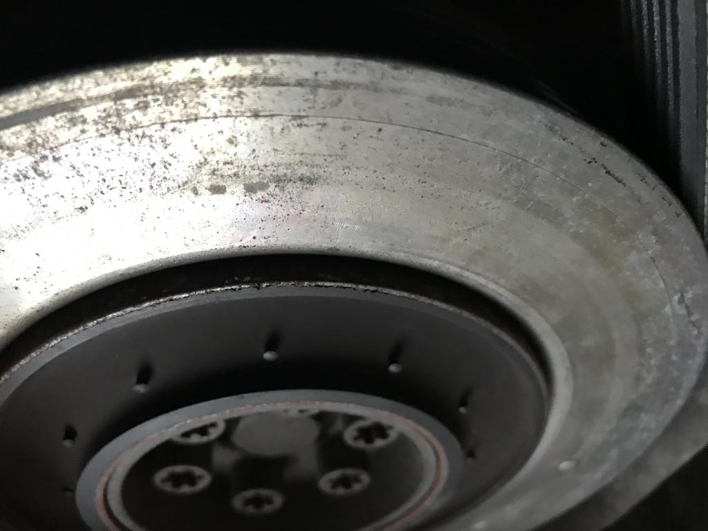

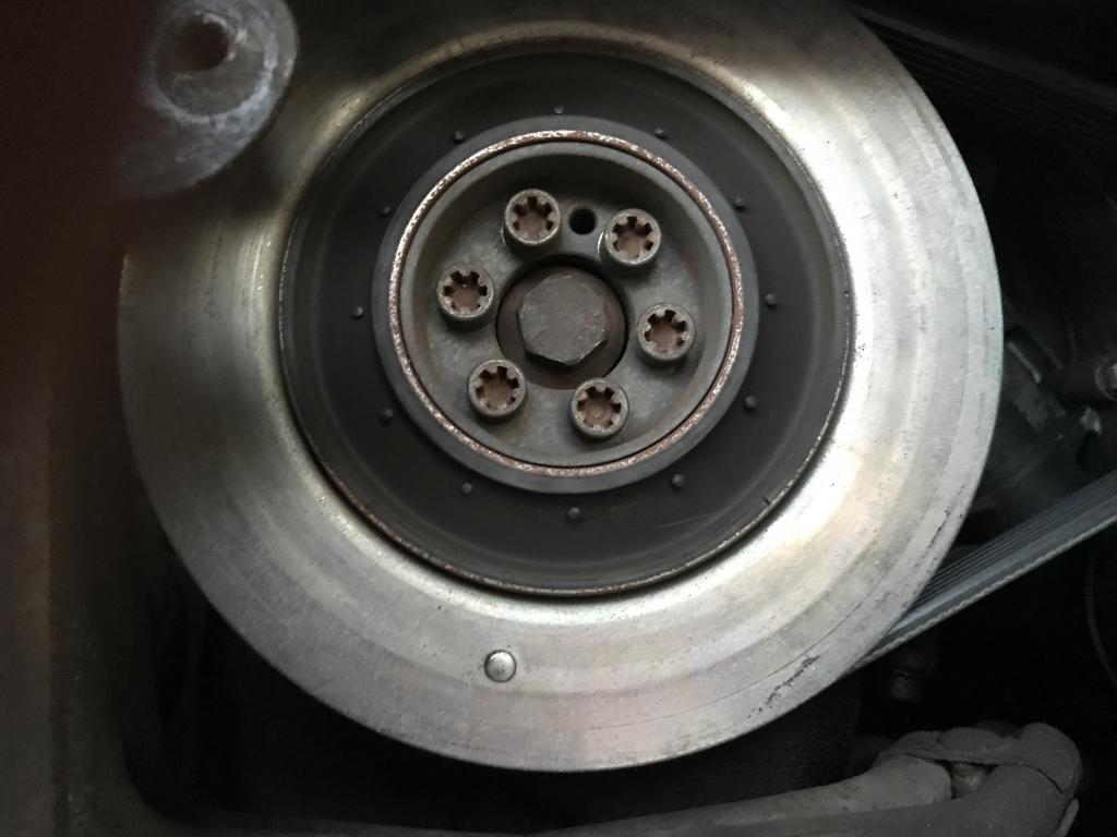

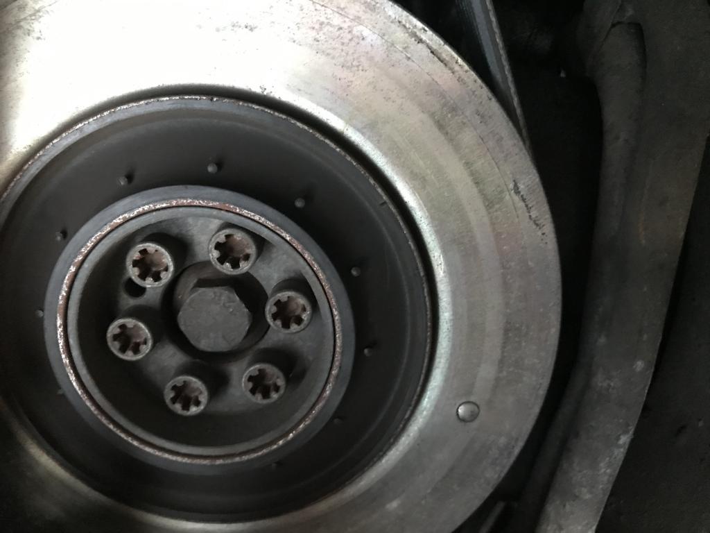

Zastanawiam się tylko, czy konieczna jest wymiana tego koła. Jego praca wygląda jak poniżej:
https://youtu.be/4mgkATPhnCs
Na zdjęciach wygląda w ten sposób:
Załącznik 234226Załącznik 234227Załącznik 234228Załącznik 234229
Moim zdaniem koło pasowe wygląda w porządku. Martwią mnie jednak pewne objawy.
Czasami po odpaleniu, przez około 5-10 sekund słychać taki jakby metaliczny dźwięk/syczenie. Po kilku sekundach dźwięk ten ustaje i samochód chodzi normalnie.
Objawy te występują tylko wtedy, gdy na dworze są totalne upały i auto porządnie się nagrzeje. Czy to mogą być dźwięku wydawane przez uruchamiającą się klimatyzację albo coś w tym stylu? Tak jak mówiłem moim zdaniem koło wygląda na dobry stan, było wymieniane ostatnio niecałe dwa lata temu.
Popatrz na napinacz podczas pracy silnika, jeżeli skacze to koło pasowe. Co do cykania powinno być jedno "tykniecie" elektrosprzegla
