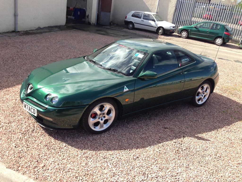

Dzięki Panowie za pomoc!
W takim razie póki co kupuję do Gtvki Selespeedy w 17".
Obawiałem się czy podpasują do zacisków Brembo ale znalazłem foto gdzie ktoś ma założone :)
Załącznik 115026
na tym foto to zwykłe zaciski widze chyba a nie brembo, z drugiej strony brembo w gtv są malutkie (porównując np z 166) więc myślę że da się upchnąć, opcjonalnie z dystansem
