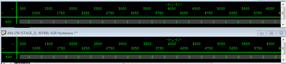

Chodziło o obniżanie temperatury przez otwarty EGR, więc jego wpływ jest niewielki bez względu na to czy jest DPF, czy nie.
A tu jest 1 i 2 mm3 w AR 2.0. Histereza, a więc otwarcie praktycznie żadne ;)
Załącznik 113003
Załącznik 113003
