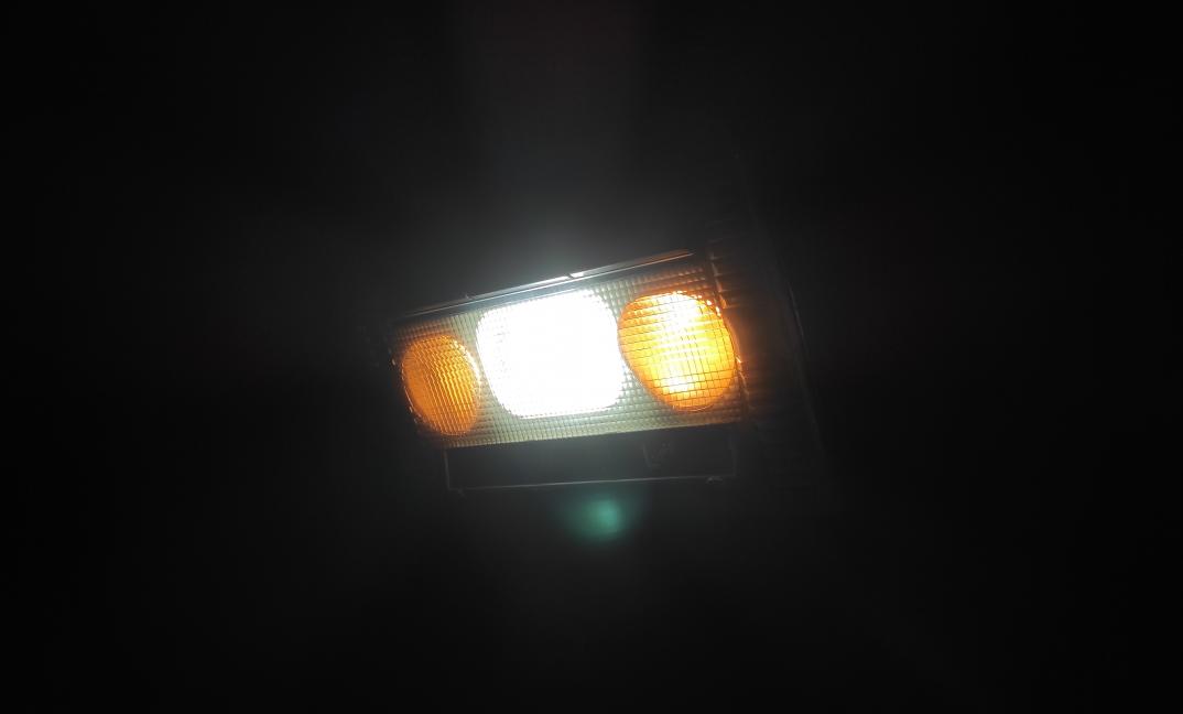

Zabrałem się ponownie za wymianę żarówek LED wewnątrz i na zewnątrz. Wszystkie żarówki z allegro od Interlook się przepaliły w ok tydzień. WSZYSTKIE. Wybrałem się osobiście do "sklepledowy.pl", kupiłem i od razu założyłem LEDy wewnątrz + pozycja + tablica. Świecą super. Jak z żywotnością? Dam znać! [emoji106]

Zgadza się. Kolejne 60-70zł poszło. Wygląda to tak jakby na klientach testowali metodą prób i błędów co działa, a co nie działa. Zobaczymy tym razem. Na pewno dam znać jak zacznie się przepalać zestaw z kolejnej firmy. A tak poza tym mam już niezłą wprawę w tej wymienie [emoji14]

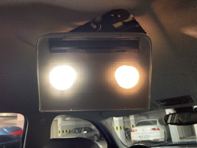

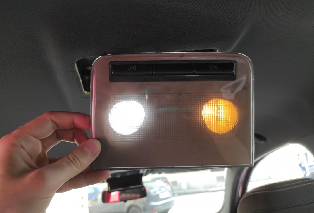

Zrobiłem test w lampce sufitowej z tyłu, oto porównanie:
Załącznik 273906
Z rezystorem 5.1 kΩ LED nie żarzy się i ładnie się ściemnia przy otwieraniu/zamykaniu auta. Sprawdziłem też mniejszy 910 Ω, także cokolwiek z tego przedziału będzie ok.

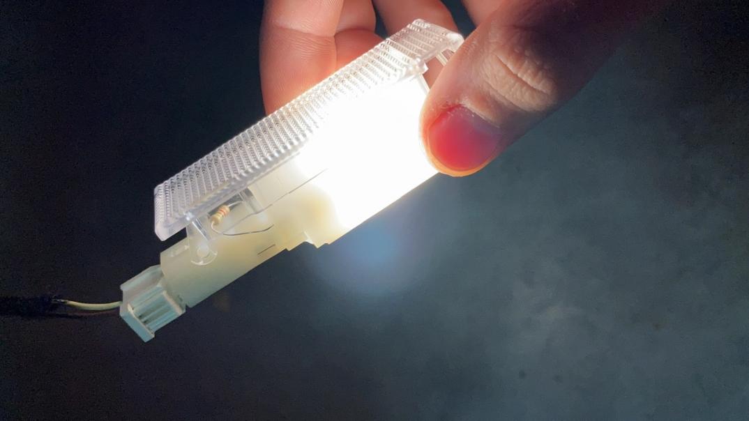

Ostatecznie zamontowałem je w lampkach w drzwiach.
Drugą kwestią jest oświetlenie bagażnika. Wybrany przeze mnie LED elegancko pasuje, ale jest pewien problem: kiedy auto nie jest na zapłonie/odpalone to żarówka bagażnika ma co 10 sekund zanik napięcia na dosłownie 0.5 sekundy. Jest to regularny zanik, nie jakieś przypadkowe braki napięcia. Przy zwykłej żarówce i jej bezwładności nie ma to żadnego wpływu na świecenie, ale led po prostu co 10 sekund gaśnie. Wkurzało mnie to, tak więc wróciłem do tradycyjnej żarówki w bagażniku.
Podejrzewam, że dorzucenie szeregowo do lampki jakiegoś dławika załatwiłoby sprawę, ale nie chce mi się w to bawić. I obawiam się, że led „canbus” tutaj niewiele pomoże.
Tak czy siak, oświetlenie w drzwiach na plus, polecam.
