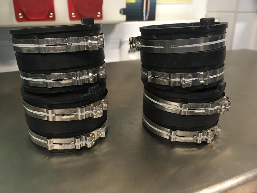

Gumki dobry zakup - widziałeś Tomku jak się moje 20 letnie zdetonowały.

W 1.6 mam tylko 12-letnie ale już zaczynają przypominać beton a nie gumę:)
