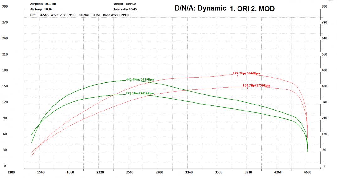

Koledzy, proszę o Waszą opinię. Giulietta 1.4 MA TCT
mapa
Załącznik 258643
seria
Załącznik 258644
Jest to standardowy wynik dla tego silnika po remapie. Z ok. 170 na ok. 190.. 190-kilka (jak ktoś ma ładnie przekłamującą w górę hamownię to i 200 bywa).
Bez dolotu i wydechu to jest zasadniczo to czego należy się spodziewać.
To to juz zależy od osobistych preferencji. Czy jesteś z sekty "jedzie momentem od 1000 rpm", czy chcesz czuć kopa od 4500 do 6000 rpm i eksplorujesz szczyt mocy pod sam koniec skali. Każdy ma swoje preferencje. U Ciebie wygląda to dość neutralnie, raczej nie szczególnie, coś jak podbita seria.
