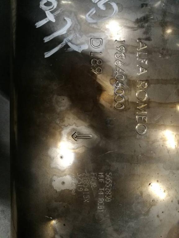

Czyli by default jest rura za katalizatorem i rezonatorem łączona na obejmkę? Czyli mógłbym wziąć np tą tylną część z veloce 2020 do supera 2017 i bez chirurgii?
Ciekaw jestem czy tłumik od wersji z gpf nie jest głośniejszy (sam gpf ponoć dużo ścisza dźwięk).
Tak, możesz. Pasuje wszystko. Musisz mieć tylko 2 dziury w dokładce. Sprawdź po numerach części , czy te same z gpf i bez

Potwierdzam że wydech z polifta veloce pasuje do supera 2017. Już mam założony.
Nawet nr części jest taki sam jak podwójny przedlift: 50552830
Załącznik 274027

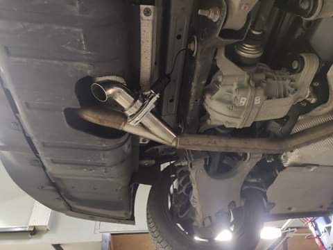

U mnie założono wczoraj przepustnicę puszczoną tuż przed tłumikiem końcowym. Zawór sterowany na pilota, robota wykonana w jeden dzień, koszt 1200 zł. Efekt w stosunku do ceny - znakomity. W moim aucie nie ma GPF, rezonator nieruszony.
a masz to puszczone pod auto czy wpiete w końcowke ?
Tak to wyglada:

Załącznik 274210
Cała zabawa za 1200 zł we Wrocławiu w AG Auto.
No to przepalciles i to sporo [emoji6] myślałem że za tyle to w wydech się wpieli.
Mnie taki zabieg kosztował 400+klapa.

Ups, no trudno. Klapa 550, robocizna 650, to i tak taniej, niż aktywny wydech ;P
