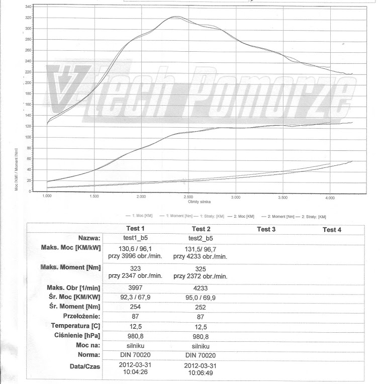

To i ja poproszę o ocenę, komentarz i ewentualną poradę
.Załącznik 86479
Waga z dwoma pasażerami to 1760 o ile pamiętam. Auto chodziło jak marzenie przed wgraniem, druga sprawa że był robiony cały wydech i to pewnie też miało wpływ na znikające konie. Olej nawet został zalany na 5w40 w tamtym roku i zero wycieków i zero kopcenia. Silnik w ogóle nie wciąga oleju.Przez długi czas olej ciągle był koloru złota. Uważam więc że silnik był w super stanie jak i elementy o które dbam bardzo mocno. Czyszczenie wtrysków w tamtym roku nowa regenerowana turbina itp. Dbam o auto bardziej niż o żonę :) Ostatnio zmieniłem nawet siedziska jak i tunel aby wszystko ładnie pasowało. Co do wydechu usunięte kat jak i tłumik środkowy, zastąpiony rurą o tej samej średnicy. Wydech przelotowy. Wydech chodzi pięknie a na 5 biegu chodzi jak w sportowym benzyniaku. Jedyny problem jaki mam to ciągle przepływka, zaniża mi o jakieś 300 jednostek. Przepływka nowa boscha. Kolektor będę czyścił może za miesiąc jak pogoda będzie lepsza, a pamiętam że jak sprawdzałem egr czy jest zaślepiony(zamiana aut renault na alfe) to było pełno nagaru. Co mogłem to wyciągnąłem. Teraz chce to zrobić prawidłowo czyli wyciągnąć cały kolektor ssący.

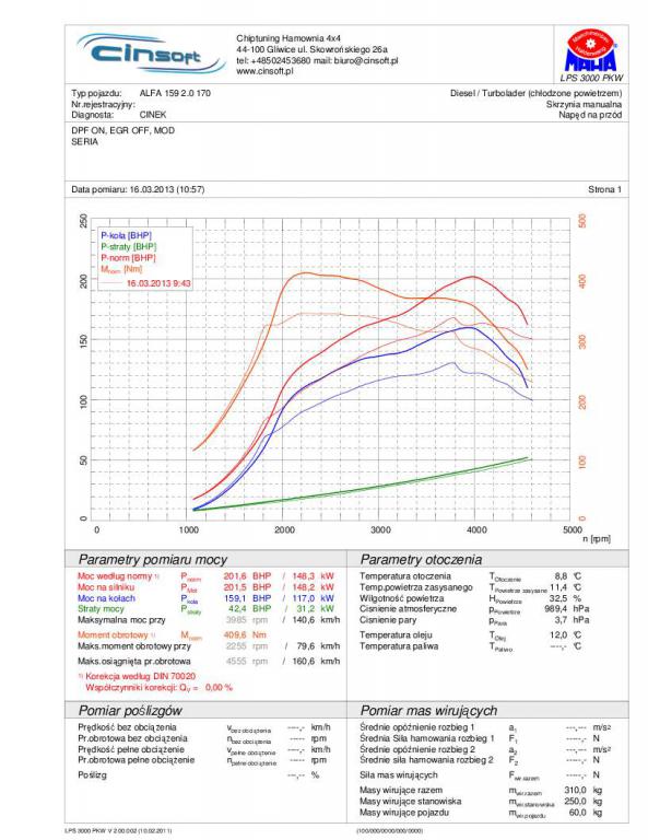

Załącznik 90073
Wykres, jest owocem IV tury grupowego chipowania u Cinka. Wielkie dzięki dla tunera za ogrom czasu, jaki poświęcił, mojej Alfie. Gorąco polecam wszystkim przyjazd do Gliwic ! Wrażenia niezastąpione ;)
Pozdrawiam
