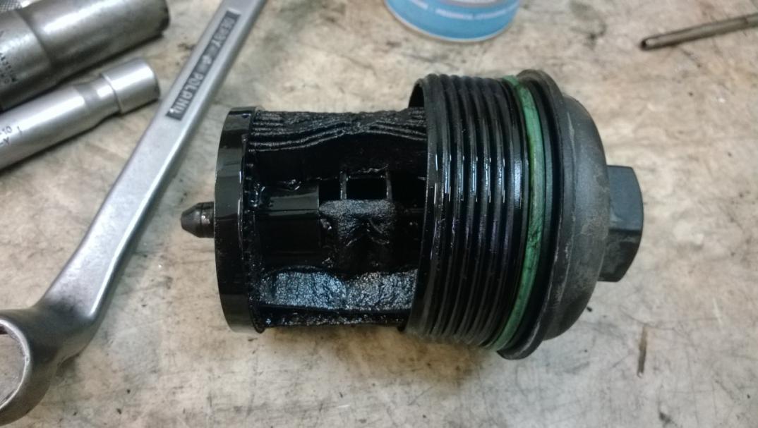

Po 4 dniach czesania auta jest diagnoza, elektrozawór do wymiany. Stary się nie zamyka jest stale otwarty. T
Nie mam jeszcze wyceny, jak tylko będę wiedział na pewno podzielę sie informacjami.
Sent from my Lumia 720 using Tapatalk
Jestem już po wymianie. Został wymieniony tylko jeden elektrozawór. Łączny koszt z robocizną 700zł.
Ku przestrodze:
Załącznik 120389
Tak wyglądał filtr oleju przy wymianie. Ten, który jeździł tym autem przede mną nie powinien nazywać siebie kierowcą, bo tak zaniedbać podstawy eksploatacji auta to nie może pomieścić mi się w głowie. Mój mechanik, swoją drogą bardzo dobry specjalista, powiedział, że najczęściej rozrząd pada przez zaniedbania kierowcy, bo jak można żałować 50zł na filtr oleju. Jak można nie wymieniać na czas oleju.
Silnik chodzi teraz ładnie i równiutko, nie ma mowy o pulsowaniu obrotów. Dopiero teraz zaczynam cieszyć się Alficzką i mam nadzieję, że chwilę mi posłuży.
W tym miejscu chcę podziękować Szerszeniowi za pomoc i wsparcie jakiego mi udzielił na etapie zakupu i naprawy auta. Z czystym sumieniem mogę polecić go, jeżeli ktoś zamierza kupić bolid. Mógł się wypiąć po zakupie auta, ale tego nie zrobił i do końca mogłem na niego liczyć.
Apel do właścicieli AR: Dbajcie o swoje bolidy, a na pewno odwdzięczą się wam.

. Co do wspominanego filtra oleju to może niekoniecznie było zaniedbanie użytkownika, który po prostu podazal sladem instrukcji obsługi czyli wymiany co 30k.

Bardzo możliwe, bo według książki ostatnia wymiana oleju była przy 58600 km i jeżeli nikt potem nie wymieniał, oznacza, że ktoś przejeździł ponad 35tyś km na tym oleju i filtrze :).
