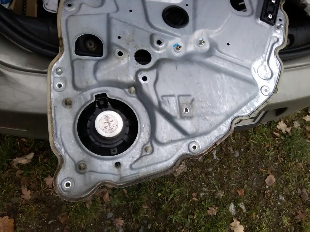

Chyba udało mi się rozwiązać problem w następujący sposób. Kupiłem w hurtowni budowlanej uszczelkę frontową na metry. Podobno wytrzymuje każde warunki. Najdroższa to koszt 2.60zł za metr. Dotego jest podwójna i można ją rozdwoić uzyskując zamiast 2 cm grubości 1cm. Oraz tymsamym przy zakupie pięciu metrów mam 10m. :) Dalej już wiadomo.. Rozbiórka drzwi, wymontowanie wewnętrznej pokrywy, dokładne oczyszczenie jej ze starej uszczelki której faktycznie dołem już nie było. Nastepnie dokładne odtłuszczenie elementu, i przyklejenie w miejsce starej uszczelki, nową. Oczywiście zaczęcie i kończenie przyklejania nowej uszczelki należy robić tak by łączenie się końców uszczelki było u góry. Po wlaniu do drzwi litrów wody, z łączenia pokrywy po skręceniu, już nie ciekło :)

Dałem przykład jak ożna naprawić to bardziej solidnie, nie paprając tego sylikonem, jak to niektórzy robią :cool: Acz klwiek ta metoda jest bardziej pracochłonna, bo nie wystarczy tu odchylić pokrywę by ją zasmarować :) Tu trzeba wszystko krok po kroku rozebrać wykręcając nawet zamki drzwi.
Żeby było to zrobione dobrze to trzeba dokładnie usunąć całą strą fabryczną uszczelkę a następnie ten klej z tego rowka. A zeby usunąć ten klej to mając panel na wierzchu sporo musiałem się natrudzić. Ten klej jest jak jakiś budapren. Bardzo ciężko go wydrapać i rozpuścić. Nie wyobrażam sobie w jaki sposób można go usunąć nie wyciągając panelu na wierzch. Zaś zamek drzwi wychodzi razem z panelem, bo wtedy łatwo jest wypiąć wtyczkę, aby wyciągnąć z niego wiązkę przewodów. By panel zabrać sobie gdzieś na stół, musisz z niego wypleść kable. Tak ze jeśli nie usunąłeś z niego starannie starego kleju, i go nie odtłuściłeś by przykleić nową uszczelkę, to nie wykonałeś pracy dokładnie. Ja wolę poświęcić takim rzeczom więcej czasu i cierpliwości, bo w późniejszym czasie taka fuszerka lubi się zemścić.
Cieszymy się że ułatwiłeś sobie pracę. Ja faktycznie miałem trudniej z oczyszczaniem ale robiłem to w lato przy piwku, ale żeby uprzedzić twoją odpowiedź na ten post. Zapewniam cię że miałem dużo czasu i piwa by sobie z tym poradzić

1. Nacięcia w uszczelce na samym dole przy kanalikach odplywowych, to mysle ze tak maja byc i sa one celowo przesuniete wzgledem kanalikow.. Ma to byc poprostu w miare czyste i drozne.
2. Uszczelka blachy przykreconej do drzwi pod tapicerki.
Jesli sie zdejmie tapicerke to na dole drzwi mozna zauwazyc jak uszczelka przecieka. U mnie są slady strużek wody wylatującej przez uszczelke, potem po drzwiach .. na próg itp.
Jesli damy nowa szczelna uszczelke , to mozna zatrzymac wode. czesciowo ona będzie "stać" na uszczelce pomiedzy blachami .. az do momentu odparowania..

yarecky tam jest zrobiomy taki otwór przy uszczelce, i ta woda nie stoi tam. Tylko że gdy uszczelka sparcieje, to tylko część tej wody spływa do wnętrza drzwi, a część do wnętrza samochodu. Zakładam że niedostrzegłeś tego otworku ponieważ nie rozebrałeś tych drzwi całkowicie, a jedynie odchyliłeś część tej pokrywy. W przypadku przednich drzwi ten otworek się znajduje za głośnikiem, i właśnie do niego po całym łączeniu spływa ta woda, następnie przez ten otwór do wnętrza drzwi.
