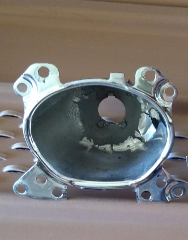

Wczoraj sukcesem zakończyłem operacje wymiany odbłyśników oraz czyszczenia lamp. Teraz jazda po zmroku to zupełnie inna rzeczywistość. Dla zobrazowania stanu moich lamp przed zabiegiem niech posłuży zdjęcie bardziej "dojechanego" odbłyśnika.
Przy okazji zaczynam myśleć nad przedłużeniem żywotności nowo założonych. Macie jakieś pomysły? Co lepsze światła dzienne, czy jakiś patent na nowe źródło światła w miejscu tradycyjnej żarówki np. led?
Załącznik 232616
A to miałeś zwykłe H7 zamontowane ??? Bo raczej po stanie tego odbłyśnika wygląda mi to na jakieś inne źródło typu 100% + lub HID xenon gdzie palniki wypalają wszystko .
W moich oryginalnych xenonach po 10 latach nie mam tak zniszczonego odbłyśnika

Nie wiem co w tej belli jeździło wcześniej, bo mam ją od lipca, także jej przeszłość jest nie jest mi aż tak szczegółowo znana. Jak zabrałem się za regenerację to w lampach siedziały standardowe żarówki h7 chyba Nawry.
